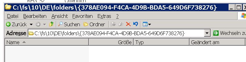

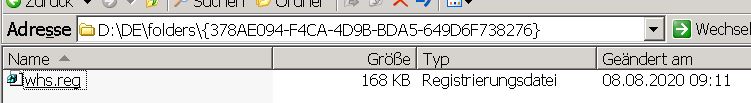

Im Windows Home Server/Storage Manager Registry-Zweig gibt es auch folders- und shares subfolder
Kannst du bitte mal bei allen Einträgen darin schauen wie der Wert Volume gesetzt ist? Es müsste überall derselbe Werte stehen, welcher?
und dann schau bitte mal auf d:\de\folders\{378ae094-f4ca-4d9b-bda5-649d6f738276} und c:\fs\10\de\folders\{378ae094-f4ca-4d9b-bda5-649d6f738276} nach, ob dort eine oder mehrere whs.reg existieren. Es scheint so, als ob irgendwoher noch inkonsistente Informationen kommen ... ich habe zwar keine Ahnung wer und wann diese Registrierung-(backup)-Dateien liest, aber sicher ist sicher ... lösche sie oder gib ihnen andere Namen
und dann, mühsam nährt sich das Eichhörnchen, IncludedDirectories, IncludedDirectoriesDuplication, SystemName, DevicePath wieder patchen, so dass kein Fehler mehr von WHSDisks gemeldet wird und dann booten. Schick mir danach bitte den Log vom WHSDisks vor und nach dem Boot

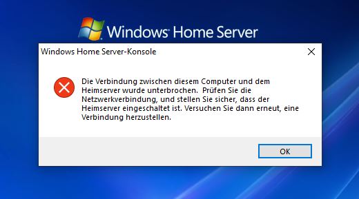

Rufst du die Konsole vom Client oder lokal auf dem WHS auf?
per RemoteDesktop vom PC, ich habe zwar einen VGA-Anschluss, aber am WHS erscheint nach dem Bootvorgang nur der WHS Startbildschirm und dann wird der Monitor schwarz...
eine!
keine?

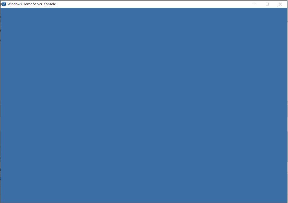

Aber du gehst doch per RemoteDesktop auf den WHS ... und da liegt das Icon für die Konsole direkt auf dem Desktop :?:
Ach so meinst du das, ich versuche meist die Konsole auf dem WHS, da bekomme ich die Fehlermeldung. Wenn ich sie vom Client starte, läuft der Ladebalken... und dann wird das Fenster blau:

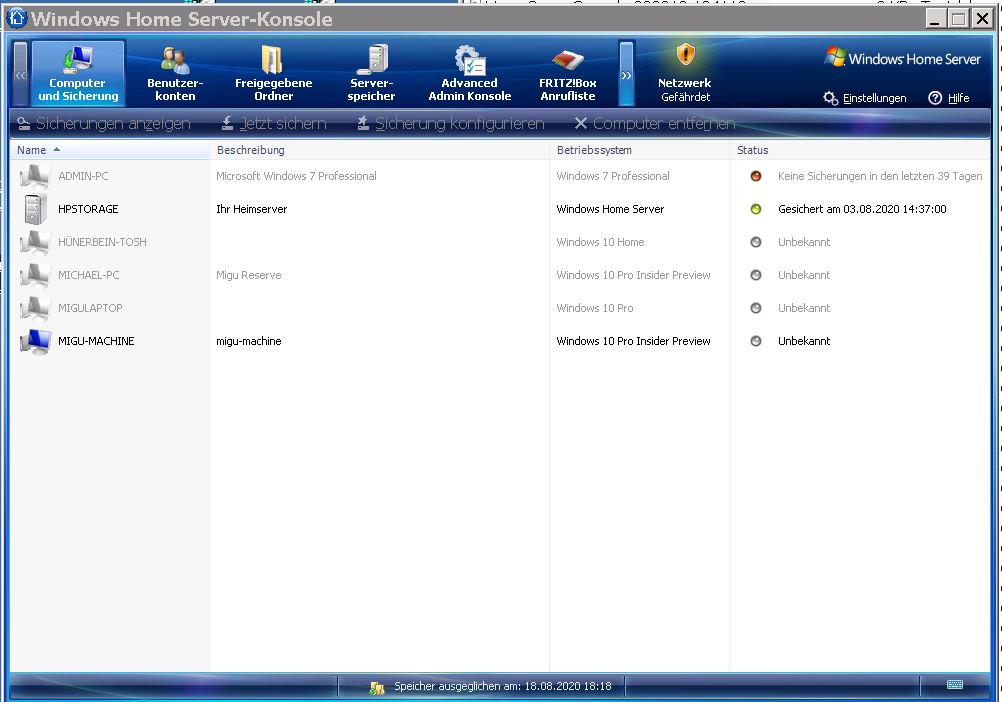

DU MAGIER!
WHS startet ohne Fehler, Konsole läuft im WHS:
Auch im Client!

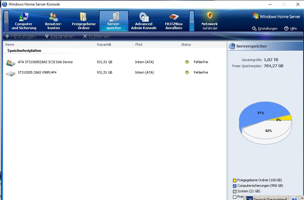

Wie stelle ich es jetzt am besten an, den Endzustand mit:
C: und D: auf SSD und DATA auf den beiden neuen Platten
hinzubekommen (neuer Thread, da Problem gelöst?)
