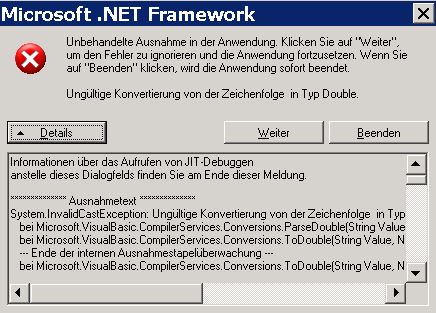

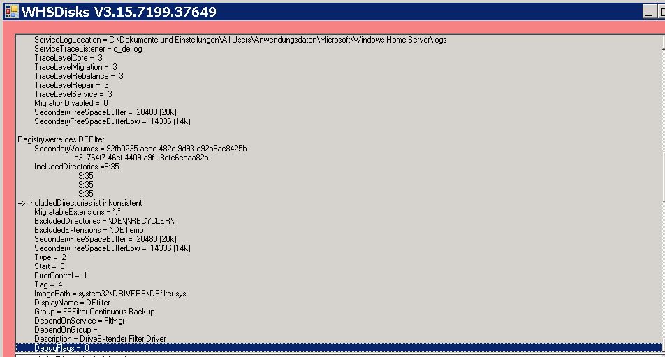

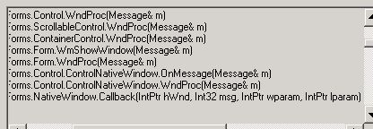

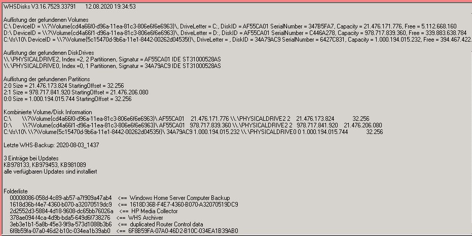

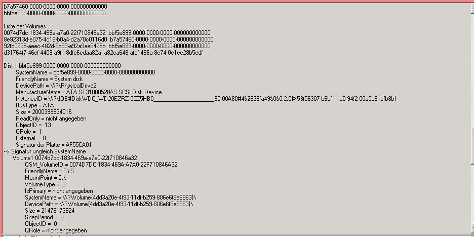

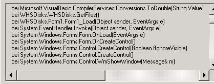

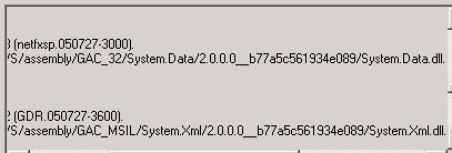

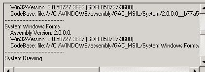

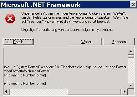

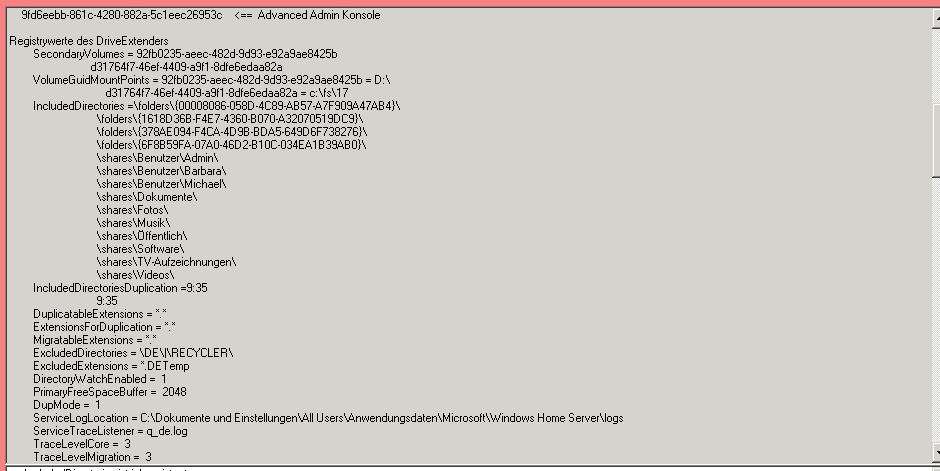

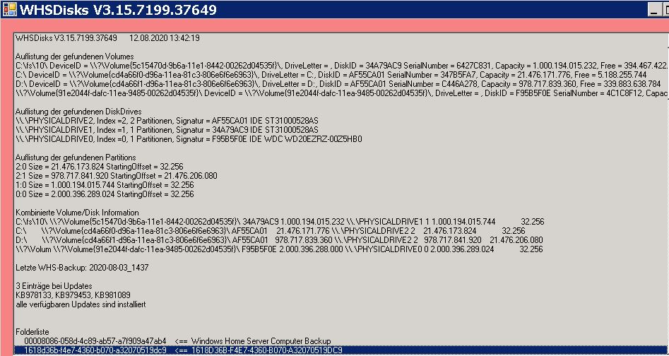

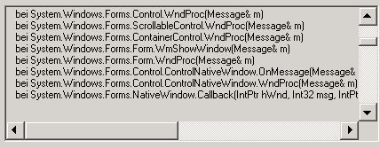

@12.08. leider startet deine WHSDisks mit einer Fehlermeldung und produziert keine Logdatei mehr. deswegen als Bilder...

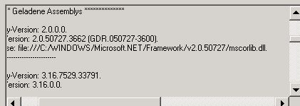

edit4: es gibt V3.16 des WHSDisks !!!

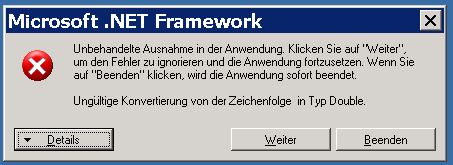

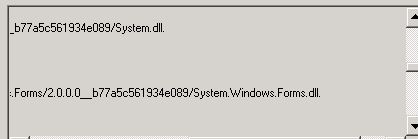

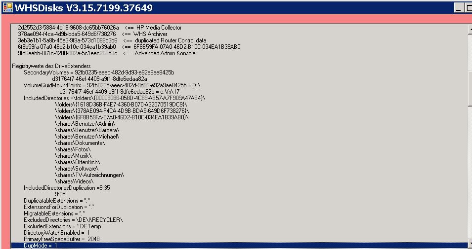

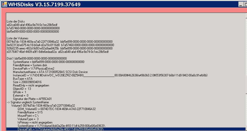

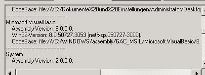

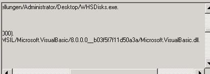

Ich versuche mal, ob ich rauskriege warum der Fehler auftritt ... wenn es etwas kühler ist, analysiere ich mal die Screenshots ;)
Edit: hast du nun 2 (dein 1. post) oder 3 (WHSDisks) Platten in der Originalkonfiguration?
Edit2: und dann bitte noch der Logfile der Konsole nach Aufruf in der Originalversion posten

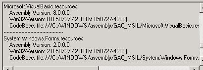

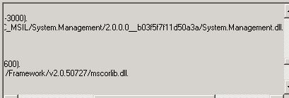

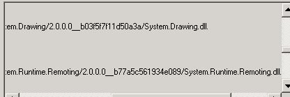

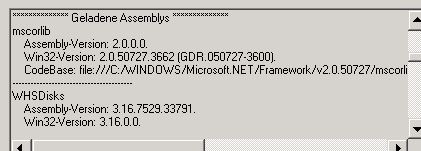

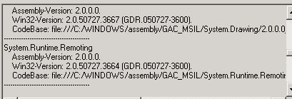

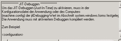

Edit3: Screenshots 4 und 5 sind identisch und der richtige b5 fehlt leider

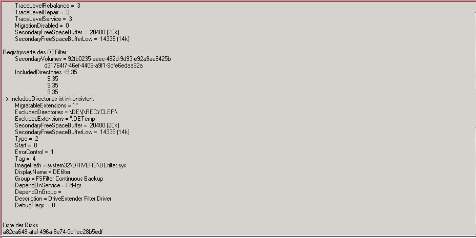

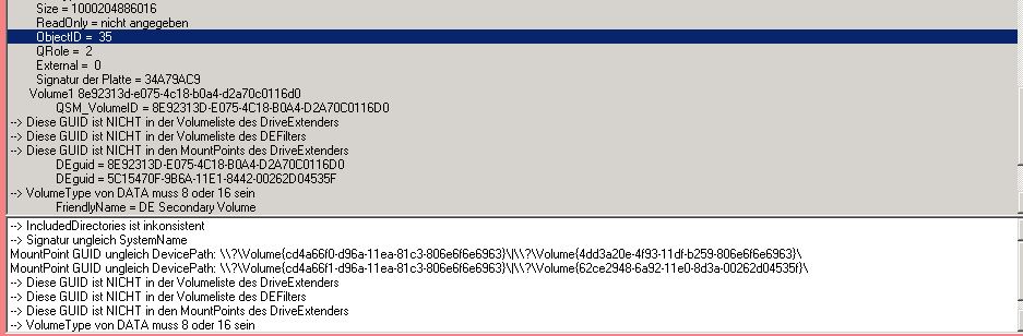

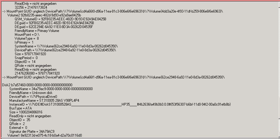

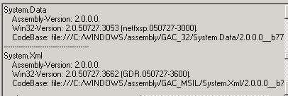

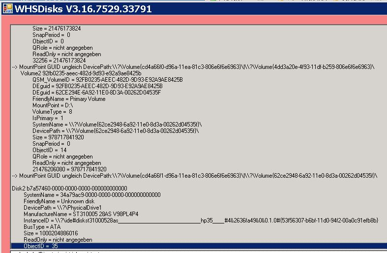

Die Einträge 9:35 in Screenshot 2 und 3 sind ein bekanntes Problem, aber leider wei0 niemand warum das passiert. Es ist aber (mühsam) bereinigbar ... leider gibt es ab er weitere Fehler, die so aussehen als ob du irgendetwas an der Konfiguration manipuliert hast ... z.B. gibt es in Screenshot 1 einen Hinweis auf c:/fs/10 und keinen auf c:/fs/17, in Screenshot 2 taucht dann aber c:/fs/17 auf, aber c:/fs/10 nicht :(
Deine Bootplatte liegt nicht im untersten Slot? (Das ist prinzipiell egal, aber zur Analyse ist das wichtig zu wissen)

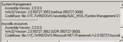

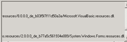

und kannst du bitte noch mal WHSDisks aufrufen und dann bei der Fehlermeldung auf Details klicken

Edit3: hänge ich auch an, wie mir so was passieren kann...

migudent hat geschrieben: 12. Aug 2020, 19:10 Jetzt würde ich gerne die SSD als System (C:) und die 2x2TB als Serverspeicher (dann beide DATA?).
Das klappt so nicht ... c und D muss auf der Bootdisk sein, C = SYS, D = DATA , ist aber kein Problem mit einer 120 GB SSD
Die anderen Platten werden dann über c:/fs/xx und c:/fs/yy angesprochen und bekommen das Label DATA
