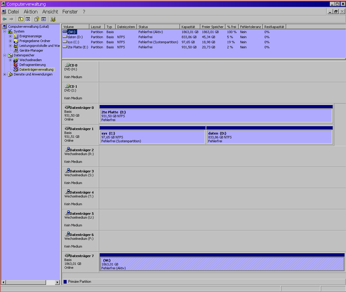

Nobby1805 hat geschrieben:wo genau hast du denn versucht zuzugreifen ? Auf der Root ?
In der Datenträgerverwaltung wird die HDD als Datenträger 7 (obwohl es physisch nur 2 weitere gibt) angezeigt. Mir wird im Explorer die HDD als W:\ angezeigt. Das habe ich angeklickt (ich vermute das ist die Root?).
ja das ist die Root, aber Datenträger 7 ist komisch .. kannst du davon mal einen Screenshot machen

Nobby1805 hat geschrieben:Datenträger 7 ist komisch .. kannst du davon mal einen Screenshot machen

Jonas hat geschrieben:
ja ist klar ... Speicherkarten-Leser ... 5 in 1 oder wie die Dinger heißen :)
