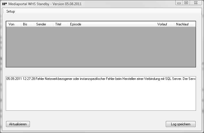

Re: Tool für Kalendereinträge aus MediaPortal
Verfasst: 10. Sep 2011, 22:25
von n3tc0mm@online.de
Hallo larry,
...langsam komm ich mir echt blöd vor. Da funktioniert das Tool echt super für einen oder zwei Tage, und dann krieg ichs nicht mehr zum funktionieren. Dann muss ein Neustart her, und dann gehts wieder. Ich weiß nicht, was ich falsch mache... Ich hab sogar den Homeserver neu installiert, und die Probleme sind die gleichen.
Des weiteren habe ich nach wie vor das Problem, daß bei sich überschneidenden (oder direkt aneinander angereihten) Aufnahmen nur für die erste ein Kalendereintrag erstellt wird.
Ich habe mal zwei Screenshots angehängt. Der erste vom Standby-Tool, der zweite von meinem Kalender, in dem immer ein paar Einträge stehen bleiben...
Was muß ich denn mit diesen Einträgen anfangen? Auf welches Problem lässt die Meldung denn schließen? Mediaportal 1.2beta funktioniert super... Ich denke nicht daß es daran liegt...
Sollte ich auf MP 1.2 Stable warten?
VIelen Dank für Deine Hilfe und Gruß,
n3tc0mm
