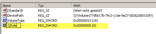

Ok, also rechtsklick dann NEU und dann kann ich Schlüsel ode DWORD-Wert auswählen. was soll ich tun? Und vor allem, was soll dann da rein?
Re: Nobby Hilfe, WHS nicht mehr erreichbar - Platte zu voll?
das steht doch oben alles DWORD , Name: QRole (die ersten beiden Groß, der erst Kleinbuchstaben) und dann den Wert 2 eintragen

so?Nobby1805 hat geschrieben:das steht doch oben alles DWORD , Name: QRole (die ersten beiden Groß, der erst Kleinbuchstaben) und dann den Wert 2 eintragen

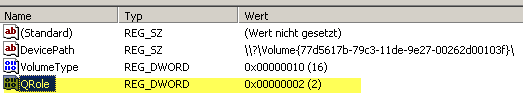

sorry, meinte so.
- 30-11-2014 17-29-32.png (3.94 KiB) 3250 mal betrachtet

Ist das so richtig? Dann reboote ich. Will aber sichergehen dass ich es richtig engerichtet habe, nicht das die Kiste dann nichts mehr tut wegen meines fehlehaften Eintrags.
Gäbe es eine Möglichkeit der Wiederherstellung, falls der reboot nicht klappt?
Der Reboot des Windows-System hat damit gar nichts zu tun ... aber so ist alles richtig

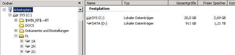

Nein ... es gab 2 Pfade zu dieser Platte .. der eine definierte den Laufwerksbuchstaben E und der andere hat die Platte im Verzeichnis c:\fs\ als E eingehängt
Der WHS definier eigentlich für alle Platten außerhalb der Bootplatte nur den 2. Weg und hängt die Platten z.B. als c:\fs\1A usw. ein ... die zusätzliche Verwendung des Laufwerksbuchstabens mag der WHS nicht so recht, darum hast du das jetzt entfernt .. auf der Platte selbst wird dadurch gar nichts geändert
Hier mal wie es bei mir aussieht
- C_D_und Cfs.PNG (11.14 KiB) 3219 mal betrachtet
