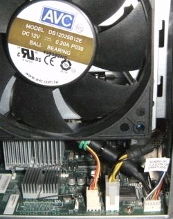

Die Beschaltung des FAN-4-Pins ist gelöst. Warum nun hier nicht der "Normstecker" wie beim Originallüfter verbaut wurde - kann ich nicht beantworten.
Da hätte dann der 3er PIN des Zusatzlüfters gleich gepasst.
Links - schwarz - Masse; Rot + 12 V; Gelb - Tacholeitung; daneben dann blau ist hier aber frei, da der kleine Lüfter die Leitung nicht hat und bleibt somit frei.
An der "dreibeinigen" Originalkupplung des Lüfters muss nur die rechte Nase abgeschliffen werden, dann passt er auch auf den 4er PIN.
Den Origiallüfter habe ich nun gedreht, so dass er in das Gehäuse hinein bläst und im Zusammenspiel mit dem zusätzlichen Lüfter so einen kleinen Kreislauf geschaffen.

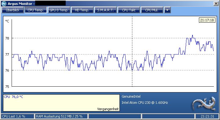

Die FP-Temperatur liegt nun nach gut 3 Stunden zwischen 35 und 39 Grad während die CPU ohne Last auf 77 Grad abfällt.
20110830 ArgusTemp_4a.jpg (48.31 KiB) 5033 mal betrachtet
20110830 ArgusTemp_3a.jpg (51.92 KiB) 5033 mal betrachtet
Anzeige in der Taskleiste
.20110830 ArgusTemp_2.jpg (3.99 KiB) 5032 mal betrachtet
Damit kann man nun leben und werde sehen, ob der andere Lüfter noch etwas mehr bringt. Versendemail ist gerade gekommen.

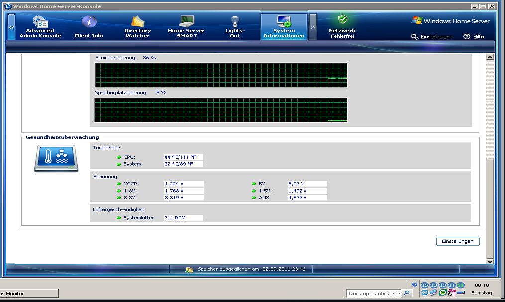

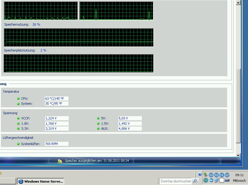

Mir heute morgen nach nun doch längerer Laufzeit die Temparaturdaten noch einmal angesehen und die FP haben sich auf einen guten Wert von 32 - 35 Grad eingepegelt während ich bei den CPU-Daten irgendwie Differenzen sehe, wobei aber doch beide Messsysteme auf die gleichen Sensoren zugreifen müssten.
Die H340 Überwachung zeigt mir 63 Grad und Argus 75.
Damit bin ich aber deutlich niedriger zu den Daten vor dem Lüfterum- und Einbaubau.
Der große Lüfter saugt die Luft ein und verteilt sie über alle Platten, während der Kleine auf der anderen Seite sie ebenfalls von aussen einsaugt, dann aber unter den FP-Einschüben über die CPU wieder nach draußen blässt und dabei auch die von oben kommende Luft des Großen mit nimmt.
Ein Temperatursenkung für die FP um ca. 15 Grad und die der CPU um 5 Grad sind gute Werte und können so bleiben.

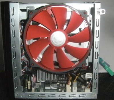

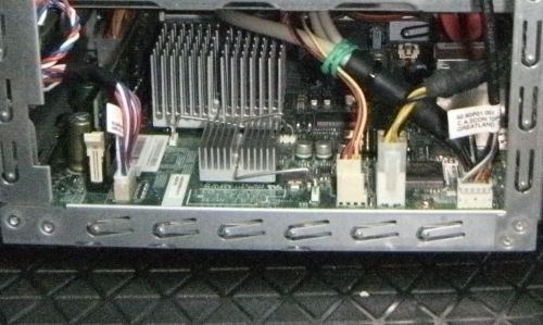

Der neue Lüfter ist drin, (dabei sind noch Adapter, um auch die Verbindung auf andere Anschlüsse zu realisieren.)
Neuer Lüfter_1a.jpg (23.47 KiB) 5002 mal betrachtet
Neuer Lüfter eingebaut_1a.jpg (28.82 KiB) 5002 mal betrachtet
Ein Problem bei dem ganzen Umbau ist, dass der Connector (10) - Backplane board LED cable connector - vom Board abgesteckt und durch die Durchführung entfernt werden muss, da sonst der PIN-Connector vom Lüfter nicht durch die Durchführung passt. ( es fehlen ca. 2 mm / man könnte es wohl irgendwie durchquetschen.)
FP-Temperatur hat sich fast nicht mehr geändert aber die CPU-Temperatur ist noch mal um ca. 15 Grad geringer geworden.

bei mir ist es nun ein Thermalright TY 141 PWM geworden, passt wie angegossen :)
wie steuere ich den nun am besten?

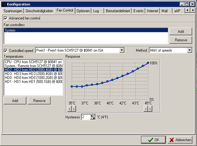

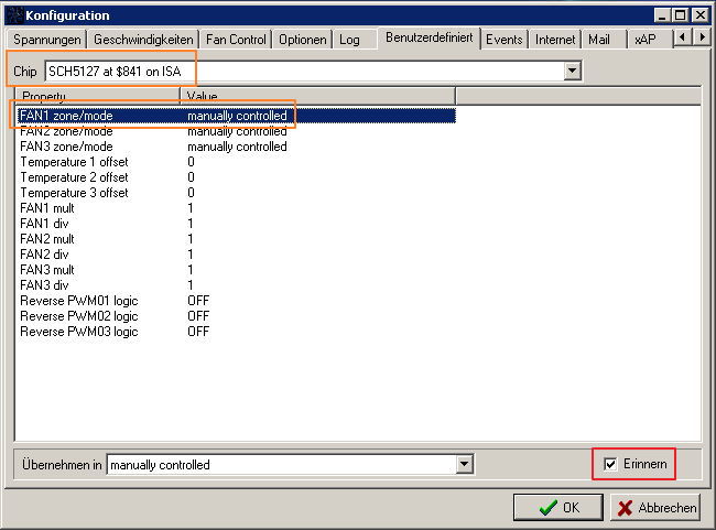

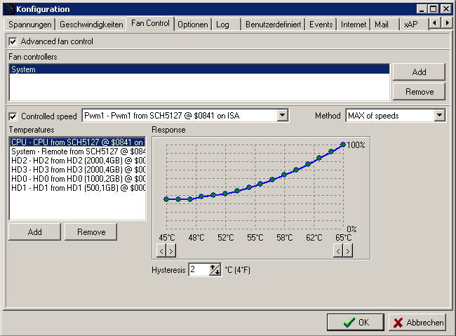

Über Speedfan. Such mal dort auf der Seite nach der Hilfe für die Fan Control. Wichtig ist speedfan auch in abhängigkeit der platten laufen zu lassen. Dann sf in den autostart. Läuft bei mir astrein...
Ich poste dir später ein paar screens dazu...

Hier noch die Screens:
screen - mms - 2012-10-05 - 000.jpg (53.79 KiB) 4600 mal betrachtet
screen - mms - 2012-10-05 - 001.jpg (66.54 KiB) 4600 mal betrachtet
screen - mms - 2012-10-05 - 002.jpg (67.04 KiB) 4600 mal betrachtet
Server 1: WHS2011, Acer AC100 MicroServer (Intel Pentium Dual-Core G630, 8GB RAM), 10TB [2x Seagate ST3000DM001 (2794 GB), 1x ST32000542AS (1863 GB), Samsung HD204UI (1863 GB)]

questionesse
Beiträge: 328
Registriert: 21. Okt 2009, 15:04
Re: Acer H340 Festplattentemperatur
Beitrag von questionesse »
Super, ich danke Dir!
Bin gerade dabei, Platten zu tauschen (die wahrscheinlich die Hitze nicht vertragen haben), ehe sie ganz abschmieren, aber wenn der vermalledeite Würfel dann für seinen mittlerweile dritten! Frühling wiederbelebt wird, nehme ich das tool mit an Bord!
