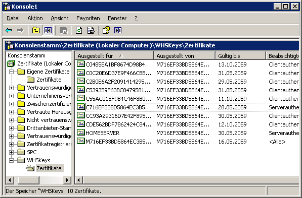

Geh bitte mal auf den WHS und ruf dort "<Windows>-R mmc" auf
Dort Bitte <Strg>-M (Snap-In hinzufügen) und dann Hinzufügen
fast ganz nach unten, Zertifikate auswählen und Hinzufügen
dann Computerkonten auswählen, weiter und Fertigstellen
Schließen ... OK
dann bitte Zertifikate aufklappen udn WHSkeys aufklappen Zertifikate auswählen
bei mir sieht das dann so aus
poste mal deine Einträge
und schau mal bei den Logs auf dem WHS was in makecert.log steht

Leider ;) tritt das Problem bei mir ja nicht auf, deshalb kann ich nur immer neue Ideen produzieren aber nichts testen ...
Kannst du mal die beiden Zertifikate mit den Servernamen rechts anklicken und Öffnen, kommt da ein ähnlicher Fehler ?
Gleicher Versuch bei dem M... Zertifikat
Wenn dabei nirgendwo ein Fehler kommt, dumme Idee: bei mir gibt es nur einen Servernamen, warum steht bei dir noch der ASPIREHOME ? Lösch den mal und versuch dann den Connector zu installieren
