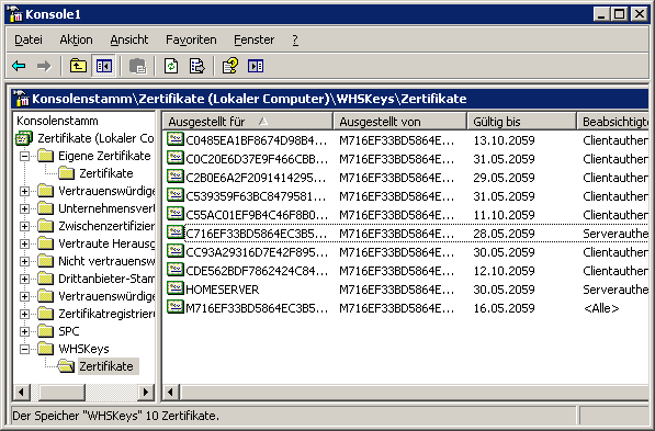

Du hast ein Zertifikatsproblem auf dem WHS
Fehlercode: CERT_E_UNTRUSTEDROOT 0x800B0109L
Fehlermeldung: "eine Zertifikatkette zwar verarbeitet, endete jedoch einem Stammzertifikat, das beim Vertrauensanbieter nicht vertrauenswürdig ist"
Wenn die Zertifikat-Kette Antwort die Endknoten End Entität Zertifikatsverkettung zu einer nicht vertrauenswürdigen Stammzertifizierungsstelle enthält, tritt dieser Fehler auf.
jetzt muss ich mir das mal auf meinem WHS ansehen wie das dort aussieht .. aber das geht erst heute Abend
Re: Acer EasyStore H340 in deutsch
Geh bitte mal auf den WHS und ruf dort "<Windows>-R mmc" auf
Dort Bitte <Strg>-M (Snap-In hinzufügen) und dann Hinzufügen
fast ganz nach unten, Zertifikate auswählen und Hinzufügen
dann Computerkonten auswählen, weiter und Fertigstellen
Schließen ... OK
dann bitte Zertifikate aufklappen udn WHSkeys aufklappen Zertifikate auswählen
bei mir sieht das dann so aus
poste mal deine Einträge
und schau mal bei den Logs auf dem WHS was in makecert.log steht
Leider ;) tritt das Problem bei mir ja nicht auf, deshalb kann ich nur immer neue Ideen produzieren aber nichts testen ...
Kannst du mal die beiden Zertifikate mit den Servernamen rechts anklicken und Öffnen, kommt da ein ähnlicher Fehler ?
Gleicher Versuch bei dem M... Zertifikat
Wenn dabei nirgendwo ein Fehler kommt, dumme Idee: bei mir gibt es nur einen Servernamen, warum steht bei dir noch der ASPIREHOME ? Lösch den mal und versuch dann den Connector zu installieren
Ich habe hier http://www.mauchle.name/blog/?m=200902 etwas gefunden ... der Kollege hat von Deutsch auf Englisch umgestellt und die selben Probleme (inzwischen gelöst)
Sprachumstellung ist offiziell nicht unterstützt
Schau mal, ob du mit dem Artikel zurecht kommst ... wir waren mit den unterschiedlichen Namen Deutsch/Englisch schon auf dem richtigen Weg ... aber es gibt noch einige weitere unterschiedliche Namen :cry:
