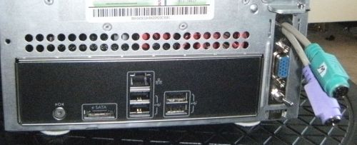

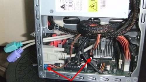

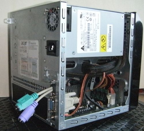

Seitenansicht mit VGA und Jumperschalter
Seitenansicht mit VGA und Jumperschalter_b.jpg (33.63 KiB) 7573 mal betrachtet
Rückseite mit VGA und Jumperschalter
Rückseite mit VGA und Jumperschalter_2a.jpg (22.92 KiB) 7573 mal betrachtet
Rückseite mit VGA und Jumperschalter_1a.jpg (43.64 KiB) 7573 mal betrachtet
