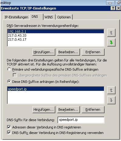

Hab es nun gelöst bekommen. Meine WHS Konsolen Anzeige in der Leiste wird auch nun korrekt in Grün angezeigt.
Ausgangslage:
Speedport Router steht auf DHCP, habe allerdings dem Server eine manuelle IP eingetragen. 8-) Sonst sucht sich die D-Box2 bei einem IP Wechsel zu Tode.
1. Die ../etc/hosts Datei habe ich nicht geändert. (das Ändern hatte dazu geführt die Konsolenanzeige in Grau zusehen. Auch der Client PC war in der wHS Konsole selber auch Grau hinterlegt.
2. Habe in den Netzwerkeinstellungen unter DNS folgende Einträge dann vorgenommen. (siehe Bild)
DNS Eintrag.jpg (43.39 KiB) 4957 mal betrachtet

Backgroundscan hat geschrieben:
Nobby1805 hat geschrieben:ersetz das Verbindungsspezifisches DNS-Suffix: fritz.box und das DNS-Suffixsuchliste . . . . . . . : fritz.box durch einen leeren string
hi,
habe DHCP deaktiviert und wollte nun eine manuelle IP im Netz allen Clienten vergeben. Leider habe ich auch das Problem, dass RDP geht aber die Console nicht.
wie kann ich die o.g Einträge manuell eintragen?
bei mir muss es eben z.B NAME.speedport.ip heissen
Die Konsole ist eigenetlich nur eine spezielle Form von RDP ...
und die Suffix-Einträge machen mehr Probleme als sie lösen ..
aber: Arbeitesplatz > Eigenschaften > Computername > Ändern > Weitere
Re: Überall Zugriff nur keinen Konsolen Zugriff Client egal
Verfasst: 12. Okt 2009, 17:04
von OlafE
Es muss nicht speedport.ip heissen, es geht auch ohne den Suffix. Und wenn Du schon dabei bist, wirf auch die externen DNS-Server aus der Konfiguration raus, so dass nur noch die Adresse des Routers dort steht.
