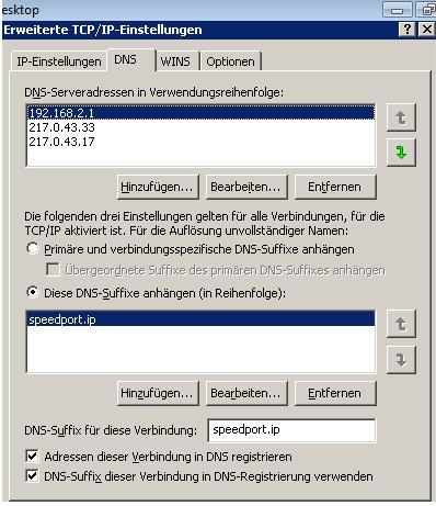

Hab es nun gelöst bekommen. Meine WHS Konsolen Anzeige in der Leiste wird auch nun korrekt in Grün angezeigt.
Ausgangslage:
Speedport Router steht auf DHCP, habe allerdings dem Server eine manuelle IP eingetragen. 8-) Sonst sucht sich die D-Box2 bei einem IP Wechsel zu Tode.
1. Die ../etc/hosts Datei habe ich nicht geändert. (das Ändern hatte dazu geführt die Konsolenanzeige in Grau zusehen. Auch der Client PC war in der wHS Konsole selber auch Grau hinterlegt.
2. Habe in den Netzwerkeinstellungen unter DNS folgende Einträge dann vorgenommen. (siehe Bild)
DNS Eintrag.jpg (43.39 KiB) 4943 mal betrachtet

Es muss nicht speedport.ip heissen, es geht auch ohne den Suffix. Und wenn Du schon dabei bist, wirf auch die externen DNS-Server aus der Konfiguration raus, so dass nur noch die Adresse des Routers dort steht.
