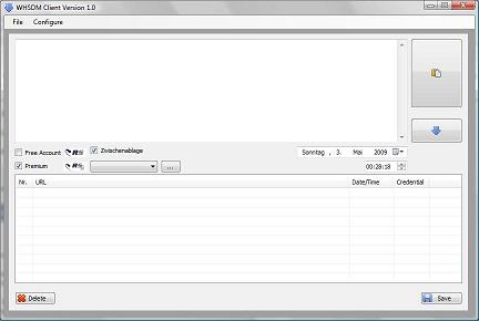

Die Client Checkbox erstellt im Download Ordner eine XML Datei.
Ich habe ein Programm entwickelt das auf mehreren PC´s läuft.
Damit kann ich ohne die Homeserver Console Links hinzufügen.
Ist etwas bequemer als über die Console und schneller....

Btw, woher bekomme ich dien WHSDM Client? :P

Den Client kann ich dir gerne mal bei Gelegenheit zusenden.
