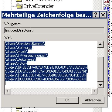

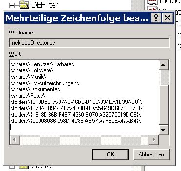

Ne, das war auch nicht OK was du gemacht hast ... IncludedDirectories soll in DriveExtender und in DEFilter identisch sein , du hast in DEFilter das zu duplizierende Directory eingetragen
SHIT :oops:
