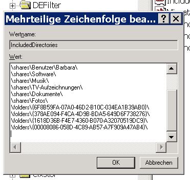

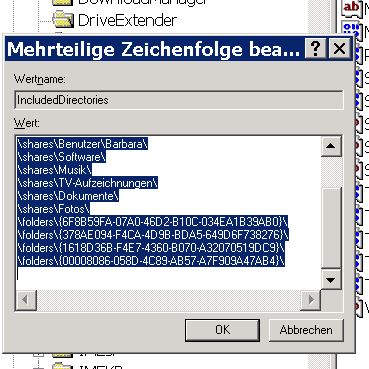

Ne, das war auch nicht OK was du gemacht hast ... IncludedDirectories soll in DriveExtender und in DEFilter identisch sein , du hast in DEFilter das zu duplizierende Directory eingetragen
SHIT :oops:

mach die Kopieraktion für IncludedDirectories noch einmal
und lass dann danach vor dem Boot WHSDisks laufen

Ändere bitte für die Disk bbf5e899-0000-0000-0000-000000000000 den wert von DevicePath von \\?\PhysicalDrive2 auf \\?\PhysicalDrive1
und dann bitte auch wieder IncludedDirectories und IncludedDirectoriesDuplication anpassen, neu booten und neuer WHSDisks-Log und pack mal alle DEUtil von heute in einen Zip

und natürlich wieder mal auch IncludedDirectories und IncludedDirectoriesDuplication
