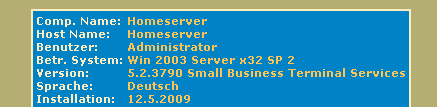

Re: WHS bootet nicht - BOD - jetzt hats auch mich erwischt
Schau mal ...
- WHS SBS.PNG (3.35 KiB) 7062 mal betrachtet
