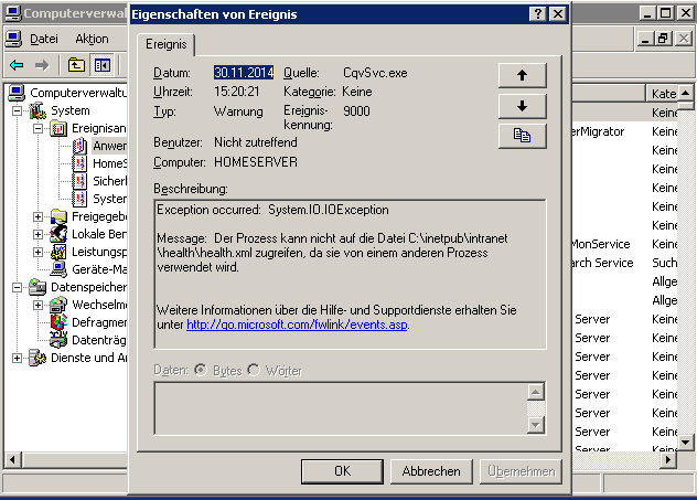

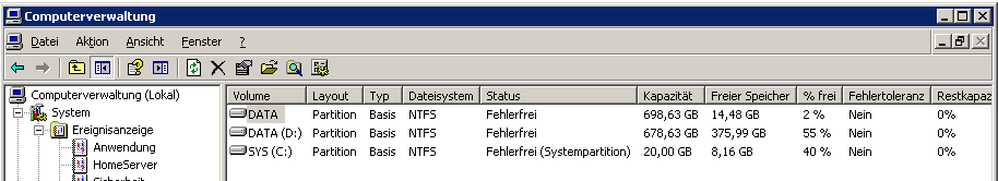

so sieht es jetzt aus.
Kannst du was mit dieser meldung anfangen? Bild 2.
- 30-11-2014 15-21-34.png (21.1 KiB) 3175 mal betrachtet
- 30-11-2014 15-23-29.png (10.61 KiB) 3175 mal betrachtet

Nein, weil die unten rechts erscheit und verschwindet. Hab dieselbe Meldung aber in der Konsole. Siehe Bild.Nobby1805 hat geschrieben:und was sagt die Konsole > Serverspeicher zu dem Status der Platten ?
Status: Nicht hinzugefügt

Re: Nobby Hilfe, WHS nicht mehr erreichbar - Platte zu voll?
Den Cqsvc-Fehler stellen wir erst mal zurück .. das ist ein bekanntes Problem, das schon viele hattenTheodorakis hat geschrieben:so sieht es jetzt aus.
Wird denn die Tortengrafik jetzt angezeigt oder läuft immer noch der grüne Balken durch ...Theodorakis hat geschrieben:Nein, weil die unten rechts erscheit und verschwindet. Hab dieselbe Meldung aber in der Konsole. Siehe Bild.Nobby1805 hat geschrieben:und was sagt die Konsole > Serverspeicher zu dem Status der Platten ?

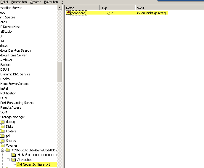

Jetzt musst du dich mit dem Gedanken anfreunden, QRole in der Registry zu patchen ...
Rufe bitte erst mal regedit auf und gehe nach HKEY_LOCAL_MACHINE\SOFTWARE\Microsoft\Windows Home Server\Storage Manager\Volumes\4b36b0c8-c1fd-4b9f-95bd-03697c2f98cb\Attributes ... gibt es dort den Schlüssel QRole mit leeren Wert oder gibt es den Schlüssel nicht ? Die anderen Schlüssel dort heißen DevicePath und VolumeType

Wenn ich richtig bin, gibt es dort nur - siehe BildNobby1805 hat geschrieben:Wird denn die Tortengrafik jetzt angezeigt oder läuft immer noch der grüne Balken durch ...Theodorakis hat geschrieben:Nein, weil die unten rechts erscheit und verschwindet. Hab dieselbe Meldung aber in der Konsole. Siehe Bild.Nobby1805 hat geschrieben:und was sagt die Konsole > Serverspeicher zu dem Status der Platten ?
- 30-11-2014 16-31-33.png (3.18 KiB) 3152 mal betrachtet
JA, das ist dir richtige Stelle ... dort musst du jetzt einen Schlüssel vom Type DWORD-Wert mit dem Namen QRole einfügen ... bitte auf Groß/Kleinschrift achten
und dann dem Schlüssel den Wert 2 zuweisen .. und dann den regedit beenden und booten

und es gibt ein aus meiner Sicht schwerwiegendes Problem ... der Speicherausgleich wird nicht sauber durchgeführt, sollte eigentlich bei <20 GB einsetzen ... daher hast du auf der ersten Platte noch 375 GB frei und auf der anderen Platte nur 14 GB ... das ist zwar kein fatales Problem (entgegen deiner ersten Annahme) aber das wird dann immer weniger und irgendwann hängt dann alles

Habe neu schlüssel gedrückt und dann kam das. Siehe Bild, konnte aber nicht machen bzw. bin in Schockstarre verfallen. Wsa muss ich jetzt tun? Wecleh Bezeichnung muss da rein und wiie war das mit groß und Kleinschreibung?
- 30-11-2014 17-14-09.png (12.31 KiB) 3141 mal betrachtet
nein rechtsklick in die rechte Seite des regedit wenn du die Atribuet ausgewählt hast und die beiden existierende Einträge rechts siehstTheodorakis hat geschrieben:Nobby1805 hat geschrieben:Habe ich doch beschrieben ... neue Schlüssel fügst du mit rechtsklick auf die linke Seite des regedit ein ... Wert ändern mit Doppelklick auf jeweiligen Schlüssel
