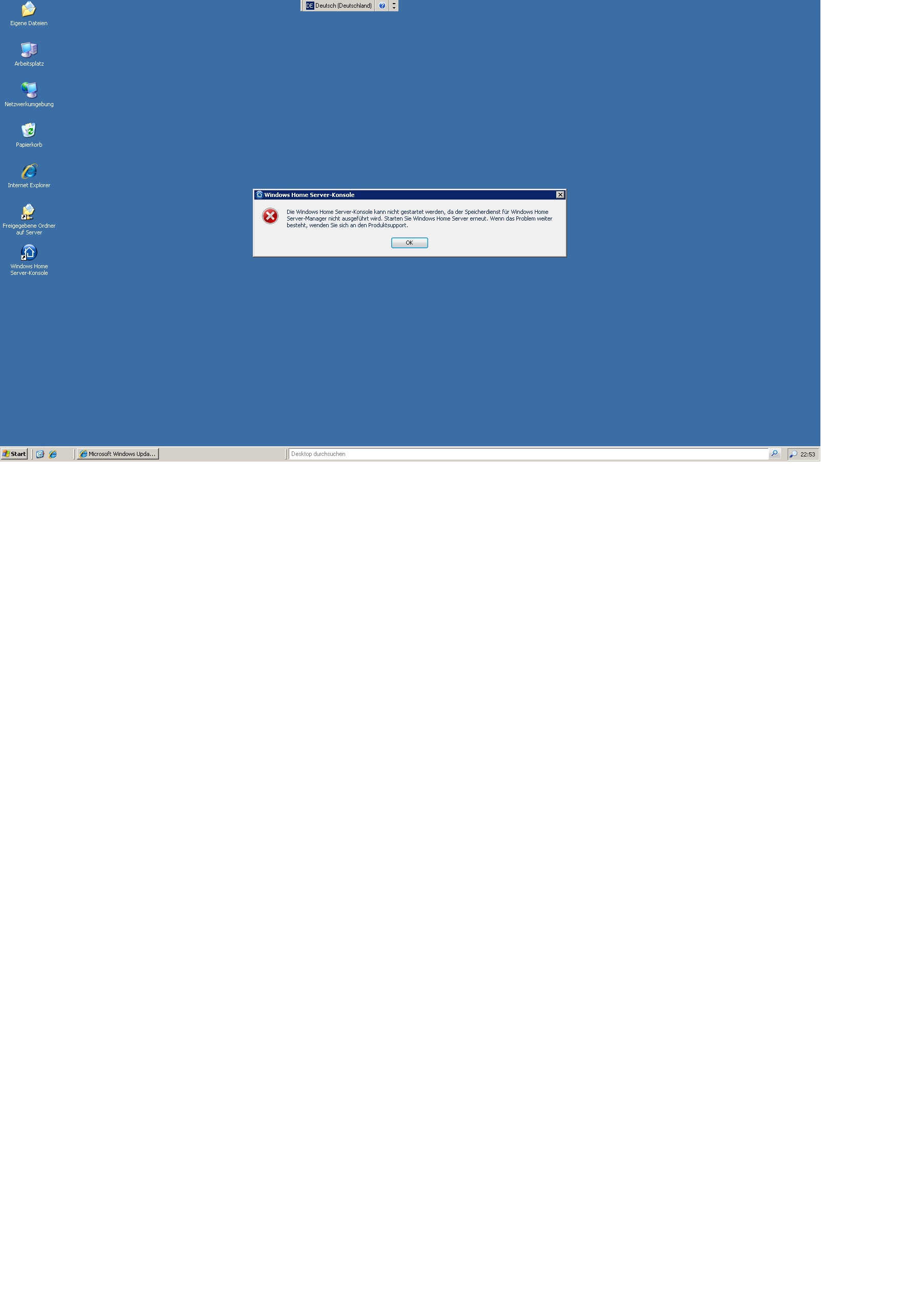

Die Konsole lässt sich weder auf dem WHS über Remote noch über den Connector aufrufen.
Fehlermeldungen habe ich folg.
Die .Net Fehler kommen immer dann, wenn ich versuche die Konsole zu öffnen.

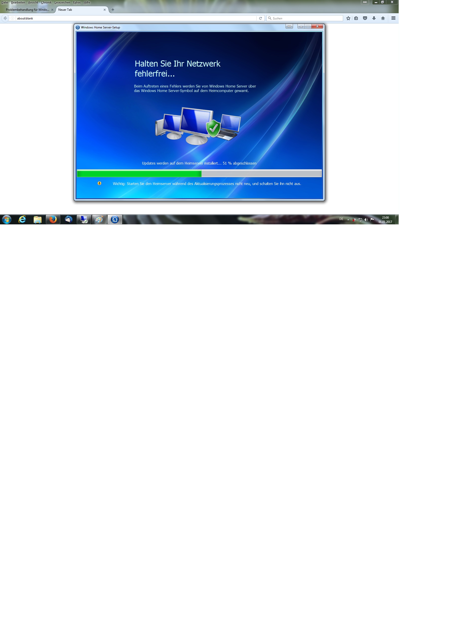

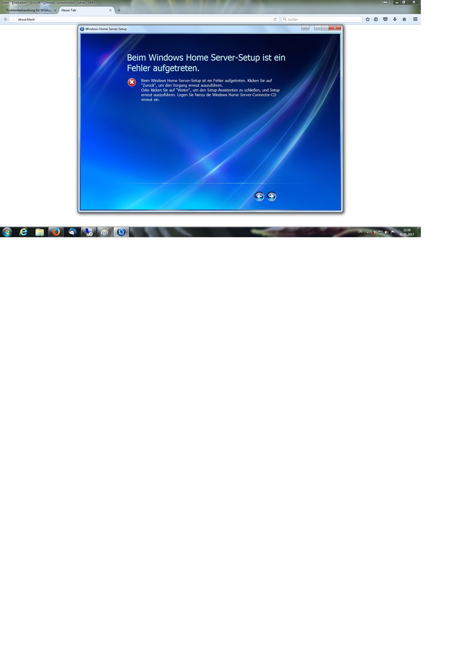

Hmmm ... da habe ich deinen post von gestern vermutlich falsch interpretiert ...
Du hast den WHS neu installiert ? Mit der Option 1? Alle Platten waren dabei eingebaut ? Was war denn der Grund dafür ?
Dein 1. Screenshot sieht für mich völlig unbekannt aus ... was ist das denn für ein Modell ? Ein Acer ist es nicht ...
Dein 2. Screenshot weist auf einen Fehler bei der (automatischen) Konfiguration hin ... was hast du denn dann gemacht ? Pfeil zurück oder Pfeil weiter ?
Die Konfiguration des Systems ist nicht abgeschlossen ... das sieht man eindeutig aus den Logs vom WHSDisks ... auch sieht man da, dass jede Menge Updates fehlen :(
Im 3. Screenshot sieht man dann das der Speicherdienst, das Herzstück des WHS, nicht ausgeführt wird :( :(
Beantworte bitte erst mal meine Fragen ... ich habe ein Idee wie man jetzt weiter machen könnte, mal schauen ob die nach den Antworten immer noch passt
