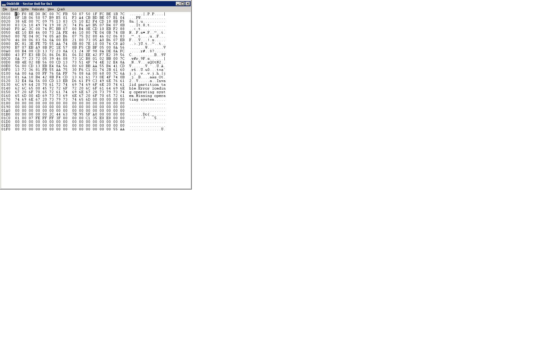

Kurzes Update:
Die Daten der ersten Platte sind gerettet.
Die Platte, die ich im WHS gerade zu retten versuche hat andere Einträge im Sector 0 als ich gestern Abend geschrieben habe. Da war ich über den Laufwerksbuchstaben gegangen, heute über Deine Schreibweise.
Die Datenträgerverwaltung liefert folgendes Bild:
Also hat das Schreiben doch funktioniert, nur ist das Ergebnis nicht wie gewünscht.
Diese Platte ist über den Jumper aligned.
Die anderen beiden nicht.
Re: 4 Festplatten haben plötzlich den Status 'nicht hinzugef
Verfasst: 14. Aug 2012, 19:13
Wenn du über den LW-Buchstaben gehst dann adressierst du das Volume /die Partition und nicht die Platte ... im Block 0 der Partition steht der Boot-Block der Partition,s. mein Screenshot 4 .. der ist ganz anders aufgebaut
Der jetzige Screenshot sieht doch OK aus ... jetzt davon entweder Block 0 der Partition (also E) dumpen oder Block 3F der Platte ...

Das sind jetzt die 00-Blöcke egal ob bei der Partition oder der Platte:
Verfasst: 14. Aug 2012, 20:55
Noch mal ... wenn du die Partition angibst muss du Sektor 0 adressieren, wenn die Platte Sektor 3f (=63) ...
Schau dir mal ein paar Blöcke davor und dahinter an (Platte adressieren) ... dazu könntest z.B. als Sector 38 eingeben und als Size 10 ... ob da ein Block ungleich Null ist und den dann mal hier posten

Das hatte ich schon getan. Jetzt habe ich nach dem ersten Block auf der Platte (\\?\PhysicalDrive1) gesucht, der nicht leer ist.
Im 801. Sektor bin ich fündig geworden:
Verfasst: 14. Aug 2012, 23:08
Das ist nicht der 801. sondern der 2049. Sektor ... da erkenne ich nichts Bekanntes :( auffällig ist allerdings, dass bei Sektor 2048 die 1. Partition bei Vista, W7 und Servers 2008 und neuer beginnt
