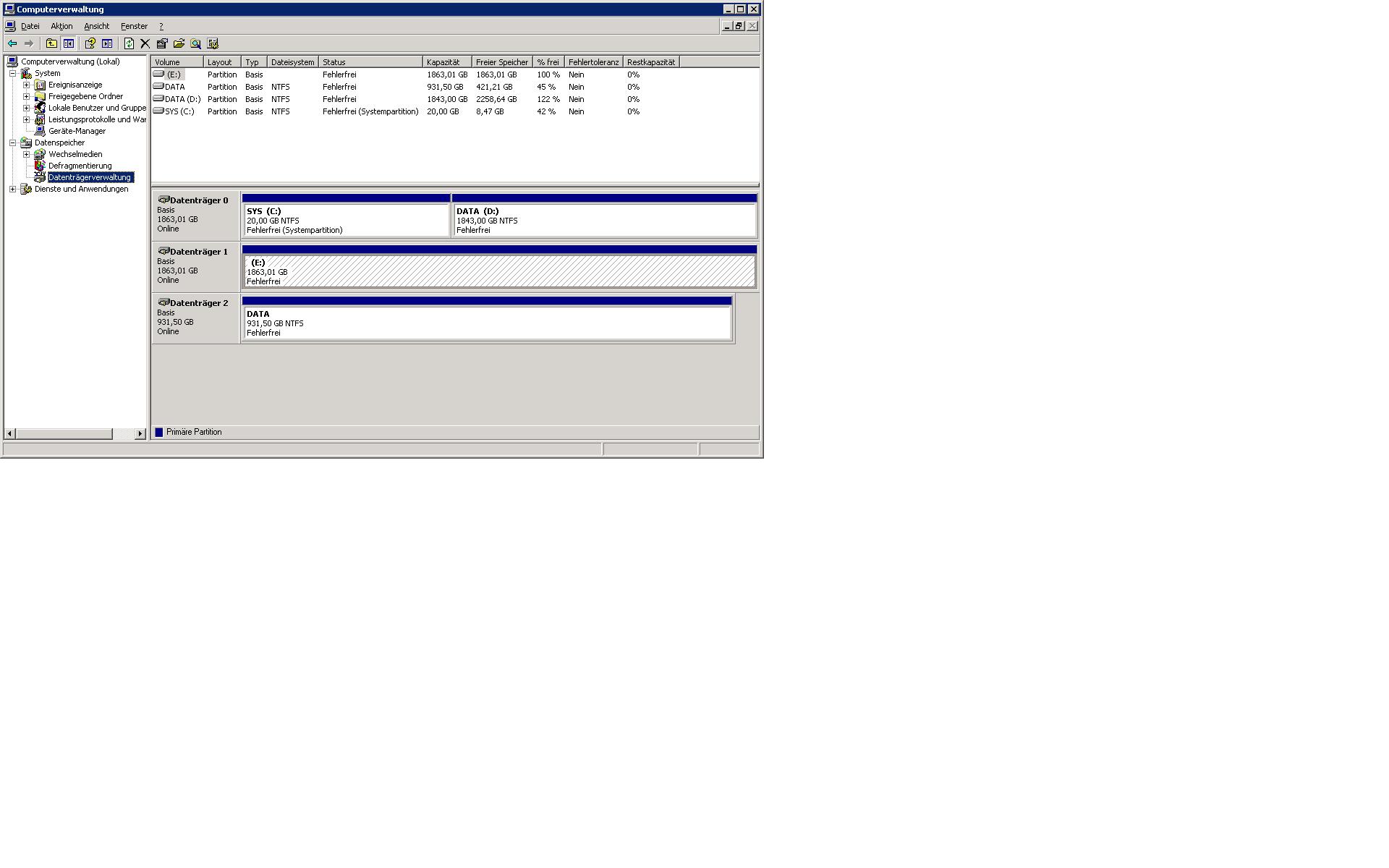

Die Platte, die ich im WHS gerade zu retten versuche hat andere Einträge im Sector 0 als ich gestern Abend geschrieben habe. Da war ich über den Laufwerksbuchstaben gegangen, heute über Deine Schreibweise.
Die Datenträgerverwaltung liefert folgendes Bild:
Also hat das Schreiben doch funktioniert, nur ist das Ergebnis nicht wie gewünscht.

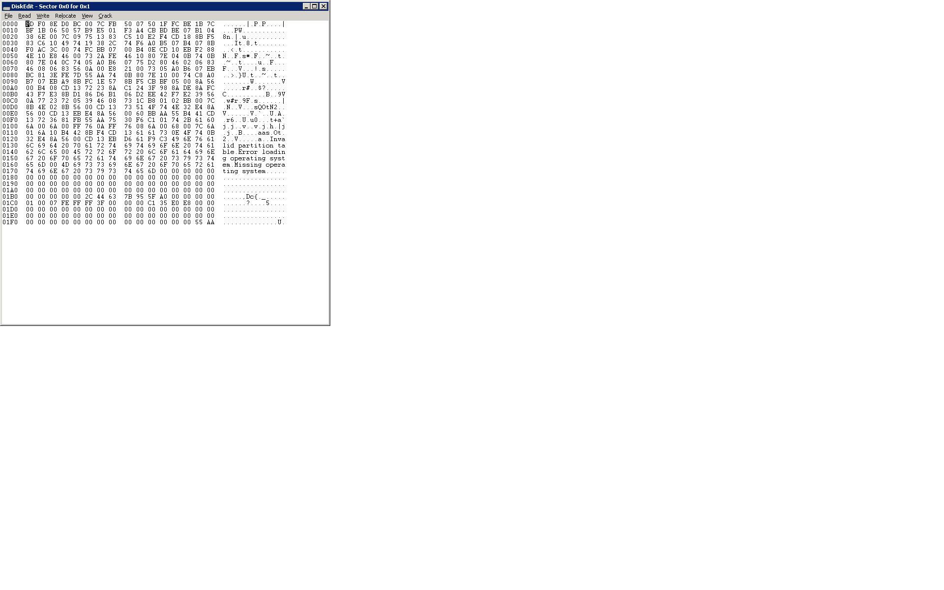

Wenn du über den LW-Buchstaben gehst dann adressierst du das Volume /die Partition und nicht die Platte ... im Block 0 der Partition steht der Boot-Block der Partition,s. mein Screenshot 4 .. der ist ganz anders aufgebaut
Der jetzige Screenshot sieht doch OK aus ... jetzt davon entweder Block 0 der Partition (also E) dumpen oder Block 3F der Platte ...

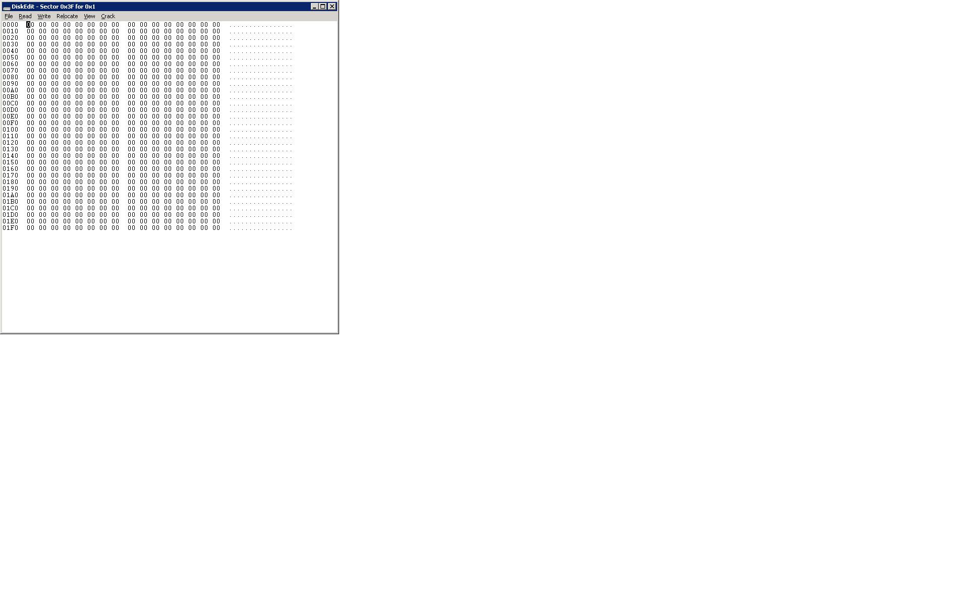

Das sind jetzt die 00-Blöcke egal ob bei der Partition oder der Platte:
Re: 4 Festplatten haben plötzlich den Status 'nicht hinzugef
Noch mal ... wenn du die Partition angibst muss du Sektor 0 adressieren, wenn die Platte Sektor 3f (=63) ...
Schau dir mal ein paar Blöcke davor und dahinter an (Platte adressieren) ... dazu könntest z.B. als Sector 38 eingeben und als Size 10 ... ob da ein Block ungleich Null ist und den dann mal hier posten
