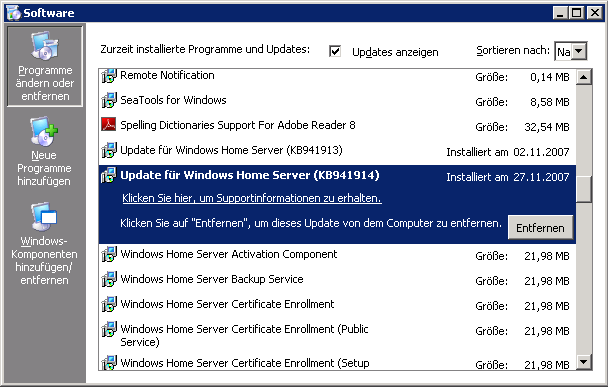

Re: Windows Home Server verliert Daten (heise-Meldung)
Bei mir wurde das Update am 27.11.2007 installiert. Schau mal in Systemsteuerung->Software:
Gibt es denn unter c:\windows ein verstecktes Verzeichnis $NtUninstallKB941914$?
Falls ja wechsel mal nach spuninst und versuch das Update zu deinstallieren. Evtl. wird es dann gefunden.
Eventuell wurde es auch durch ein späteres Update ersetzt. Kann ich Dir am Montag sagen, da schau ich mal im WSUS im Büro nach.
Wenn es bei Software nicht mehr auftaucht fehlt ein Registry-Eintrag.
Kontrollier mal ob diese Schlüssel existieren:
HKEY_LOCAL_MACHINE\SOFTWARE\Microsoft\Updates\Windows Home Server\SP1\KB941914
HKEY_LOCAL_MACHINE\SOFTWARE\Microsoft\Windows\CurrentVersion\Uninstall\KB941914
