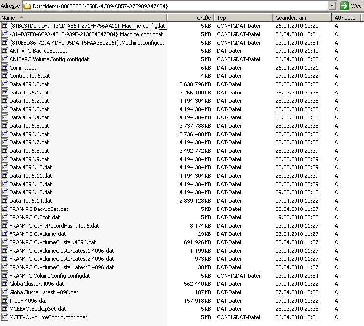

Hallo allerseits, ich habe leider wiedermal ein Problem mit meinem WHS, dabei hab ich ihn seit Wochen nicht angerührt
Der Computersicherungsdienst von WHS wird nicht ausgeführt. Neustart und Tips von MS gehen nicht, außerdem gibts die Punkte teilweise auch nicht.
Die PCs lassen sich nicht aus der Sicherung entfernen, auch das Reparierern der Sicherungsdatenbank hilft nicht.
Mich wunderts aber das in der Konsole das Schild grün leuchtet und sagt Fehlerfrei.
Shares laufen, auch das Duplizieren klappt, nur bei den Computersicherungen zickt er wieder mal rum, wie bekomm ich die wieder ins laufen?

In dem Logs vom HomServer taucht immer wiedeR:
Fehler des Clientsicherungsservers bei d:\wssg_src\whs_pp3\qhs\src\backup\util\diskfile.cpp(383)
Unerwarteter Fehler 0x15 in ReadFile auf D:\folders\{00008086-058D-4C89-AB57-A7F909A47AB4}\FRANKPC.VolumeConfig.configdat: Das Gerät ist nicht bereit.
Unerwarteter Fehler 0x48f in CreateFile auf D:\folders\{00008086-058D-4C89-AB57-A7F909A47AB4}\Commit.dat: Das Gerät ist nicht angeschlossen.
Fehler des Clientsicherungsservers bei d:\wssg_src\whs_pp3\qhs\src\backup\util\diskfile.cpp(145)
Fehler beim permanenten Laufwerkbuchstabendienst: Starting service: Seit dem letzten Systemstart wurde nicht versucht, den Dienst zu starten.

Deine Sicherungsdatenbank scheint nicht mehr konsitent zu sein.
Lies mal bitte hier und überprüfe deine Platten danach auf Fehler.
viewtopic.php?f=28&t=4979&p=63928
Dabei gehen natürlich alle Sicherungen verloren, die du gemacht hast.
Trotzdem viel Erfolg.

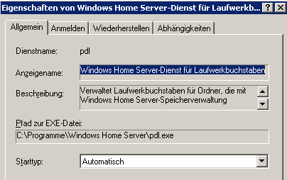

Re: Computersicherungsdienst von WHS wird nicht ausgeführt
Du solltest den Log komplett hier posten ... so ist alles etwas aus dem Zusammenhnag geroissen bzw.es fehlt der Zusammenhang
und mach mal ein CHKDSK auf der D-Partition
dann starte den Dienst doch malFehler beim permanenten Laufwerkbuchstabendienst: Starting service: Seit dem letzten Systemstart wurde nicht versucht, den Dienst zu starten.

hier der Dienst

Dienst läuft, lässt sich auch ohne Fehler neustarten wie alle anderen Windows Home Server Dienste (laufen auch alle)Nobby1805 hat geschrieben:hier der Dienst im ZIP sind leider nur 2 backup-... Dateien .. die ein ist leer, die 2. bricht nach wenigen Zeilen ab

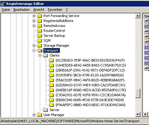

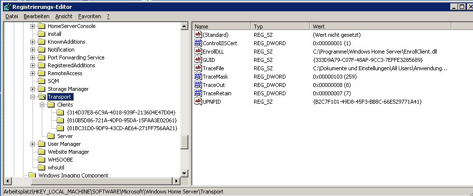

Kannst du mal ein Verzeichnislisting von D:\folders\{00008086-058D-4C89-AB57-A7F909A47AB4} machen ?
und einen Screenshot aus der Registry, die GUIDs der Clients müssen erkennbar sein ...

Hallo Nobby,
den Verdacht hatte ich auch schon, das es mal wieder an den Clients liegt, aber ich würde gerne mal wissen warum? Die Sicherungen laufen immer alle Fehlerfrei ohne Probleme. MCEEVO wird glaube ich nicht mit gesichert, und hängt selten am Netz. Bin halt mit meinem Latain am Ende, ich hoffe der neue WHS (auf 2k8 Basierend) macht weniger Probleme
zu den GUIDs (jeweils erster Block)
314D37E8 = MCE-EVO (Windows XP Media Center Edition)
810B5D86 = Frank-PC (Windows Vista Ultimate x64)
81BC31D0 = Anita-PC (Windows Vista Ultimate x86)
- verzeichniss.JPG (150.16 KiB) 4207 mal betrachtet
- registry.JPG (88.03 KiB) 4207 mal betrachtet

Nicht die Clients sind Schuld, sondern die Datensicherungsfiles dieser Clients führen zu den Problemen ...
wenn du mir den
810B5D86...Machine.configdat
FRANKPC.Backupset.dat
FRANKPC.VolumeConfig.Configdat
FRANKPC.C.Volume.dat
schickst, dann kann ich die mal durch mein Analyseprogramm jagen
Oder wenn du auf die Sicherungen verzichten kannst löscht du alle FRANKPC... und die dazugehörenden GUID.Machine.configdat
Vielleicht kommt dann der Sicherungsdienst nach dem Boot wieder hoch ... sonst muss auch noch ANITAPC... gelöscht werden
Wäre natürlich schön wenn du mir die Files schicken würdest, vielleicht können wir daraus neue Erkenntnisse ziehen
