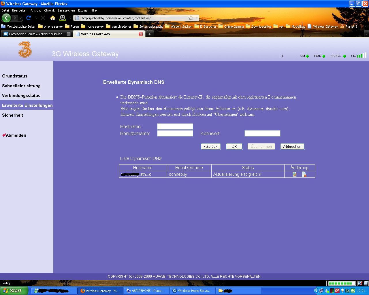

so ich habe mir nun ein ´´konte bei dynamicip.dyndns.com erstellt, alle datei ( hostnamen, usernamen und pw) in der routerconfig eingetragen das ganze sieht nun so aus.
oder verstehe ich das jetzt falsch? ich muss doch den router anweisen die ip der an ihn angeschlossenen geräte zu verteilen?
lg schnebby

schnebby hat geschrieben:oder verstehe ich das jetzt falsch?
nach der Vorgeschichte in diesem Thread mag ich es geordnet und strukturiert ... wenn dein Remote-Zugriff nur manchmal (beim Wechsel der externen IP) nicht funktioniert, musst du die Konfiguration grundsätzlich richtig haben ...
Bitte was hast du wo wie konfiguriert und was funktioniert wann wo nicht ...?
schnebby hat geschrieben:ich habe mir nun ein ´´konte bei dynamicip.dyndns.com
nutzt du Live-ID, dynamicip, oder beide oder noch andere ...?
Ich empfehle, auf jeden Fall Live-ID (auch) zu nutzen und im Remotezugriff der Konsole grüne Häkchen zu haben ... wie sieht das da bei dir aus?
Gruß Werner

ob es jetzt mit der dns geht wird sich dann morgen zeigen wenn meine ip gewechselt wird denke ich.
Live id verwende ich meines wissens nicht. hab zumindest keinerlei angaben in meinem router hinterlegt.
allerding muss man doch eine windows live id haben um überhaupt remoute zu verwenden?
lg schnebby
