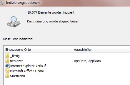

Klaus-Dieter
- Beiträge: 68
- Registriert: 23. Sep 2009, 15:28
Re: Probleme beim Dateizugriff via Windows 7
@ Roland M.:
Danke für die Erläuterungen zur Windows-Suchfunktion. Dennoch verstehe ich das ganze nicht, denn so ein Index muss doch lediglich auf dem Client vorhanden sein. Im normalen Dateisystem (auf dem ja der Explorer beruht) kann von einem Index auf dem Server nichts bekannt sein. Es sei denn, dass sich die beiden irgendwie synchronisieren. Aber genau das scheint der Fall zu sein, nur dass es offensichtlich zwischen meinem Win 7 und dem WHS nicht funktioniert. Und der Explorer ist das Bindeglied. Das kann dann erklären, dass ich nur mit dem Explorer diese Probleme habe, nicht aber mit einem alternativen Dateimanager (der mir aber nicht so gefällt). Mir ist es auch ein Rätsel, warum es jetzt 3 Tage problemlos lief, und dann plötzlich nicht mehr.
Bringt es vielleicht was, wenn ich auf dem Win 7 - Client die Indizierung auf die WHS-Verknüpfungen ausdehne? Aktuell sehen sie aus wie auf dem Sceenshot. Aber nach den Erfahrungen von GuzziGerd bin ich da eher skeptisch.
@ GuzziGerd:
Bei mir leuchtet die LED der 2. Platte (also nicht die wo das OS installiert ist) nicht richtig. Ich habe mal neu gestartet, aber das brachte keine Änderung
@ GuzziGerd:
- Inizierungsoptionen
- screen5.jpg (17.93 KiB) 2956 mal betrachtet

Wie das genau mit der Indizierung und Synchronisationn zwischen WHS und Win 7 funktionieren soll oder besser gesagt richtig eingerichtet wird, würde mich auch interessieren.
Klaus Dieter: Ich denke Du hast da den Screenshot vom client, richtig? Wie sieht das bei dir am WHS aus? Du findest in der Taskleiste auf der rechten Seite ein "Lupensymbol", dort kannst du dir den Status anzeigen lassen.
@ Roland: Kann man da etwas falsch machen oder muß man etwas spezielles einstellen, damit der Index vom Server verwendet wird?
Bleibt aber immer noch: Warum geht der Explorer und die Suche bei Klaus dieter und mir so unzuverlässig.

Roland M.
- WHS-Experte
- Beiträge: 2761
- Wohnort: Graz, Österreich
Hallo!
Der Client schaut, ob für die gewünschte Freigabe ein Index vorhanden ist und verwendet dendann.
Eine Datenänderung am Server ergibt genau eine Indexänderung am Server und nicht zig Indexänderungen auf zig Clients mit Netzwerklast etc.
Roland
Das ist ja genau der Trick dabei, daß sich der Client nicht mit dem Server synchronisieren muß!Klaus-Dieter hat geschrieben:Im normalen Dateisystem (auf dem ja der Explorer beruht) kann von einem Index auf dem Server nichts bekannt sein. Es sei denn, dass sich die beiden irgendwie synchronisieren.
Nein! Abgesehen davon, daß das wahrscheinlich gar nicht funktioniert, bringt das nichts.Bringt es vielleicht was, wenn ich auf dem Win 7 - Client die Indizierung auf die WHS-Verknüpfungen ausdehne?
Roland
