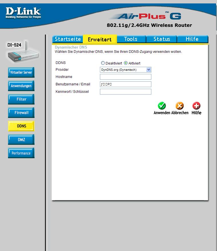

Aus dieser Antwort ergeben sich für mich neue Fragen:Martin hat geschrieben:Wenn der DNS-Server auf dem Router läuft braucht der WHS diese Ausnahme in der FW normalerweise nicht. Die brauchst du nur, wenn der DNS Dienst auf dem WHS selber läuft (deshalb nicht ganz mit mir vergleichbar, ich benutzte DNS/DHCP/WINS auf dem Server, aber das führt jetzt hier zu weit).
1. Ich verstehe nicht, wieso die Namensauflösung bei den Clients (WAN und oder auch WLAN) ohne einen Eintrag in der Firewall (Client) funktioniert, beim WHS aber nicht.
2. Auf der Suche nach den DNS-Einstellungen meines Routers habe ich lediglich einen Eintrag namens DDNS gefunden (für dyn. DNS). Leider bietet mir die routereigene Hilfe keine verständliche Auskunft. Ich hänge mal ein JPG an.
a) Wo könnte man denn sonst noch den DNS eintragen bzw. finden?
b) Mit den Inhalten des JPGs kann ich nicht viel anfangen. Was soll dieses krypt. Passwort. Ich kan mich nicht erinnern , hier etwas eingestellt zu haben.
mfG
redbull_kalli

Re: Zugriff auf WHS durch Client via WLAN funktioniert nicht
DDNS brauchts du nur für den Zugriff übers Internet. DynDNS löst dann einen konfigurierten Namen in deine aktuelle IP auf.
Das gleiche macht der WHS onboard mit xxx.homeserver.com. Das hat mit deinem Problem nichts zu tun.
Wie ist den jetzt der aktuelle Stand: Was geht (noch) nicht?
