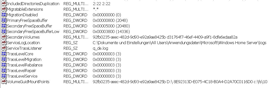

Edit: 2 kleine Änderungen kann ich dir schon sagen
in HKEY_LOCAL_MACHINE\SOFTWARE\Microsoft\DriveExtender ... doppelklick auf VolumeGuidMountPoints ... dann findest du im Beabeitungsfenster ganz am Ende c:\fs\17 ... hier bitte die 17 in 10 ändern und OK
hmmm . hast du hier den 2. Eintrag (Zeile 3 und 4) komplett gelöscht?
Du müsstest 4 Zeilen haben
92fb0235-aeec-482d-9d93-e92a9ae8425b
D:\
8E92313D-E075-4C18-B0A4-D2A70C0116D0
c:\fs\10

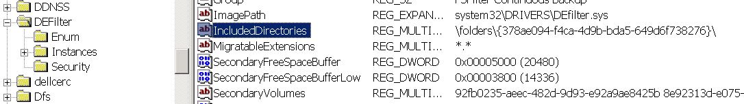

Verstehe ich nicht, ich habe doch im Post von 20:03 ein Bild geschickt, da war beides verändert, wie du es wolltest? Auch der IDD steht jetzt wieder auf 2:22 2:22, soll ich den in \folders\{378ae094-f4ca-4d9b-bda5-649d6f738276}\ ändern?

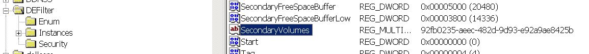

Setze bitte in im StorageManager\Volumes Zweig der Registry für das Volume 8e92313d-e075-4c18-b0a4-d2a70c0116d0 den Wert von VolumeType im Unterschlüssel Attributes auf dezimal 16
und dann füge für diese Volume im Unterschlüssel b7a57460-0000-0000-0000-000000000000 einen neuen Wert hinzu, der Name ist 32256 als Zeichenfolge mit dem Eintrag 1000194015744
und dann musst du noch in den DEFilter-Einstellungen den zweiten Wert bei SecondaryVoilumes hinzufügen, muss identisch sein zu dem Eintrag bei DriveExtender
HKLM\SYSTEM\CurrentControlSet\Services\DEFilter
dann same procedure as last year :D

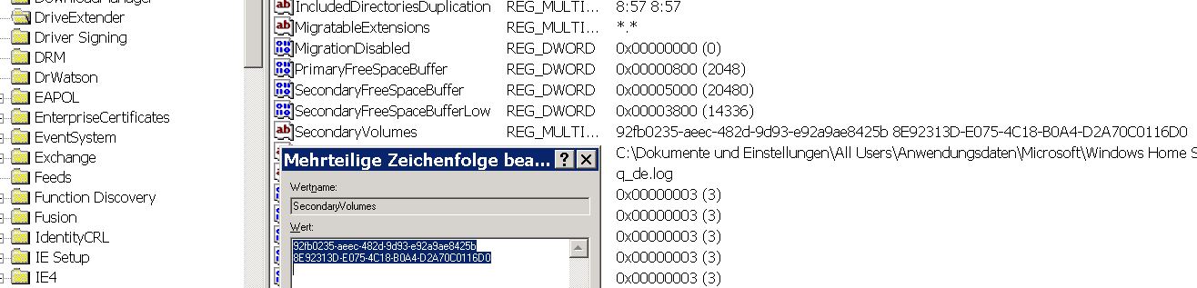

die ersten drei Schritte verstehe ich:
der Schlüssel "VolumeType" war nicht da, habe ihn neu angelegt
Jetzt beginnen die Probleme:
Der Wert dort ist doch schon als erster Wert hier enthalten? Oder sind das nicht die "DEFilter-Einstellungen"?
HP Data Vault X312 mit WHS 1, Fritz!Box 6561 cable (vodafone), Toshiba Satellite Pro C660, 2 selbstkonfigurierte Desktops
SecondaryVolumes muss an beiden Stellen 2 Einträge in der selben Reihenfolge enthalten ...

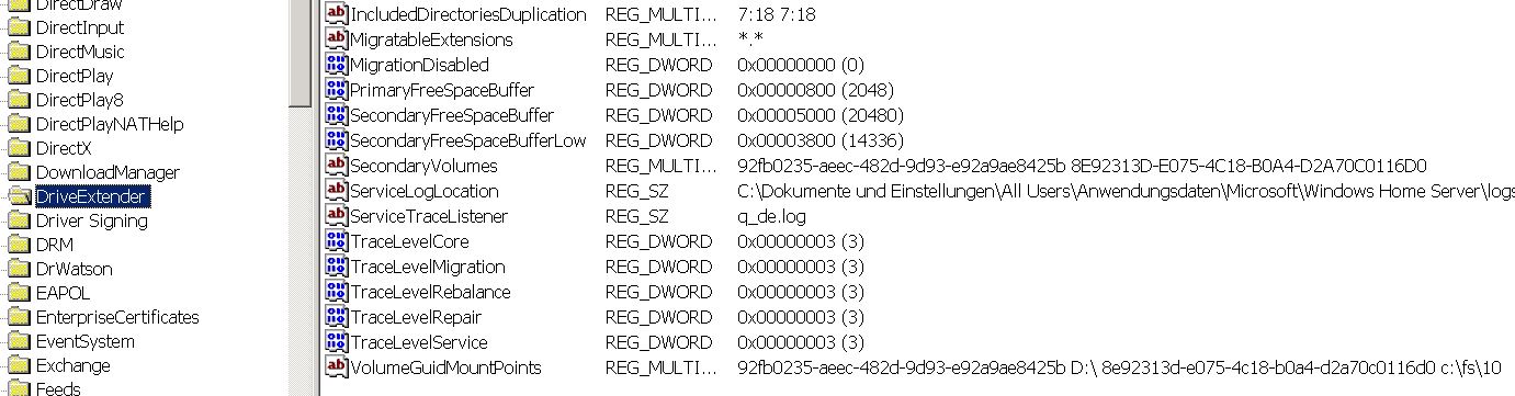

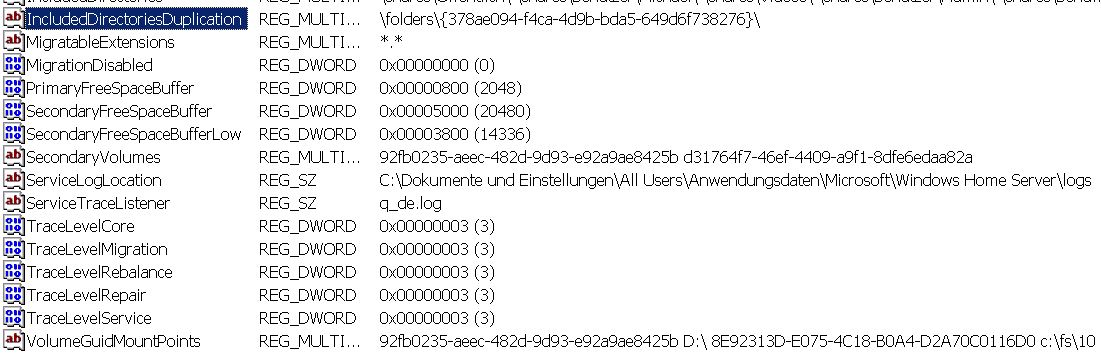

So, das geht jetzt in die richtige Richtung ...
Jetzt mach noch mal die Einstellungen von IncludedDirectoriesDuplication (wie oben schon mal versucht)
und dann musst du die Einstellung von IncludedDirectories im DriveExtender-Zweig genau so nach IncludedDirectories im DEFilter-Zweig kopieren
und dann wieder sam procedure ...
Bis morgen ...
migudent
Beiträge: 108
Registriert: 28. Okt 2011, 17:07
Beitrag von migudent »
Neuer Tag, neues Glück...
Von hier:
nach da:
Reboot.

Nach dem Reboot waren die Eintragungen wieder weg!
