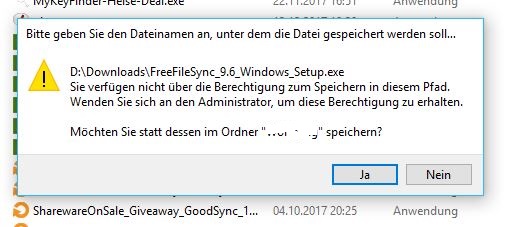

Nobby1805 hat geschrieben: 22. Dez 2017, 00:16 kann es sein, das beim kopieren vom Client auf den Server irgendwelche Berechtigungen verstellt worden sind? Da könnte es ja per USB-Stick klappen
Ich habe gerade versucht, auf dem PC, an den ich die (fehlerhafte) Festplatte 1,5 TB angeschlossen hatte, eine Datei aus dem Internet runterzuladen. Das führte doch tatsächlich zur Fehlermeldung, dass ich die notwendigen Rechte nicht hätte. Verstehe ich nicht, sowas gab's vorher nicht. Hat eventuell damit zu tun, dass ich auch WHSdisks wg. angeblich fehlender Admin-Rechte nicht starten kann.
Download fehlende Administratorrechte.JPG (51.54 KiB) 222543 mal betrachtet

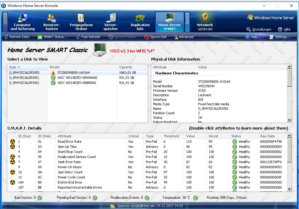

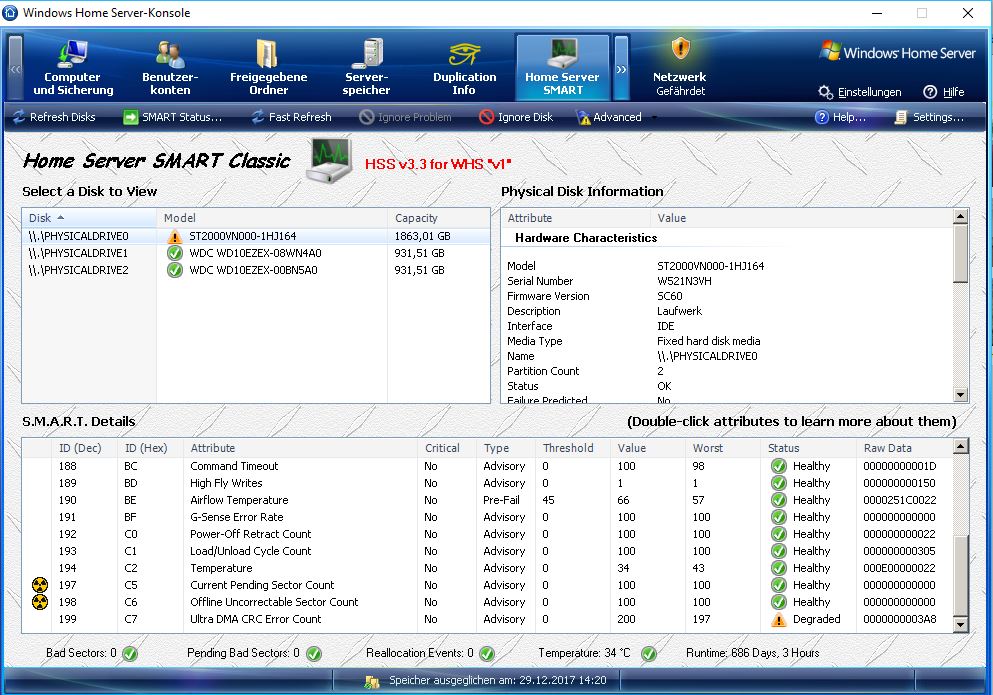

"Home Server Smart" - auf Deine Empfehlung hin - erstmalig installiert. Scheint ziemlich sensibel zu sein, denn es meckert schon bei der Platte (2TB, mit BS), obwohl die Platte gerade mal ca. 1 Jahr alt ist und m.E. Home Server Smart nur unwesentliche Fehler zeigt.

14Schnitzer hat geschrieben: 24. Dez 2017, 22:25 "Home Server Smart" - auf Deine Empfehlung hin - erstmalig installiert. Scheint ziemlich sensibel zu sein, denn es meckert schon bei der Platte (2TB, mit BS), obwohl die Platte gerade mal ca. 1 Jahr alt ist und m.E. Home Server Smart nur unwesentliche Fehler zeigt.
mach mal einen Screenshot der WHSSmart Seite der Konsole

Ich vermute die CRC-Fehler sind gekommen als du das Problem mit der nicht richtig eingesteckten Platte hattest ... typischerweise kommen solche Fehler oft bei schlechten SATA-Kabeln, aber das entfällt ja hier ... ansonsten sind die Werte OK
Warum ist der Staus des WHS immer noch Gelb und nicht Grün?
Bei mir existiert die Datei auf dem Server, aber schaun' wir mal was Martin dazu sagt

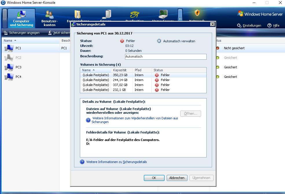

Nobby1805 hat geschrieben: 29. Dez 2017, 23:43 Warum ist der Staus des WHS immer noch Gelb und nicht Grün?
ich habe noch eine Merkwürdigkeit festgestellt. P2, PC3 und PC4 werden recht regelmäßig gesichert. PC1 nicht. Ich habe mehrfach versucht, die Sicherung manuell (vom PC1 aus und vom Server aus) anzustoßen aber entweder passiert gar nichts oder die Sicherung bricht bei 2% ab. Deswegen wohl gelb.

Schau dir mal den Logfile der Sicherung auf dem Client an ... Gibt es sonst Probleme mit dem Client?
