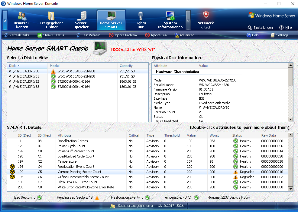

Status im Sinne des WHS hat mit den Smart-Werten leider wenig zu tun ... Mach mal einen Screenshot vom WHSsmart der C-Platte
