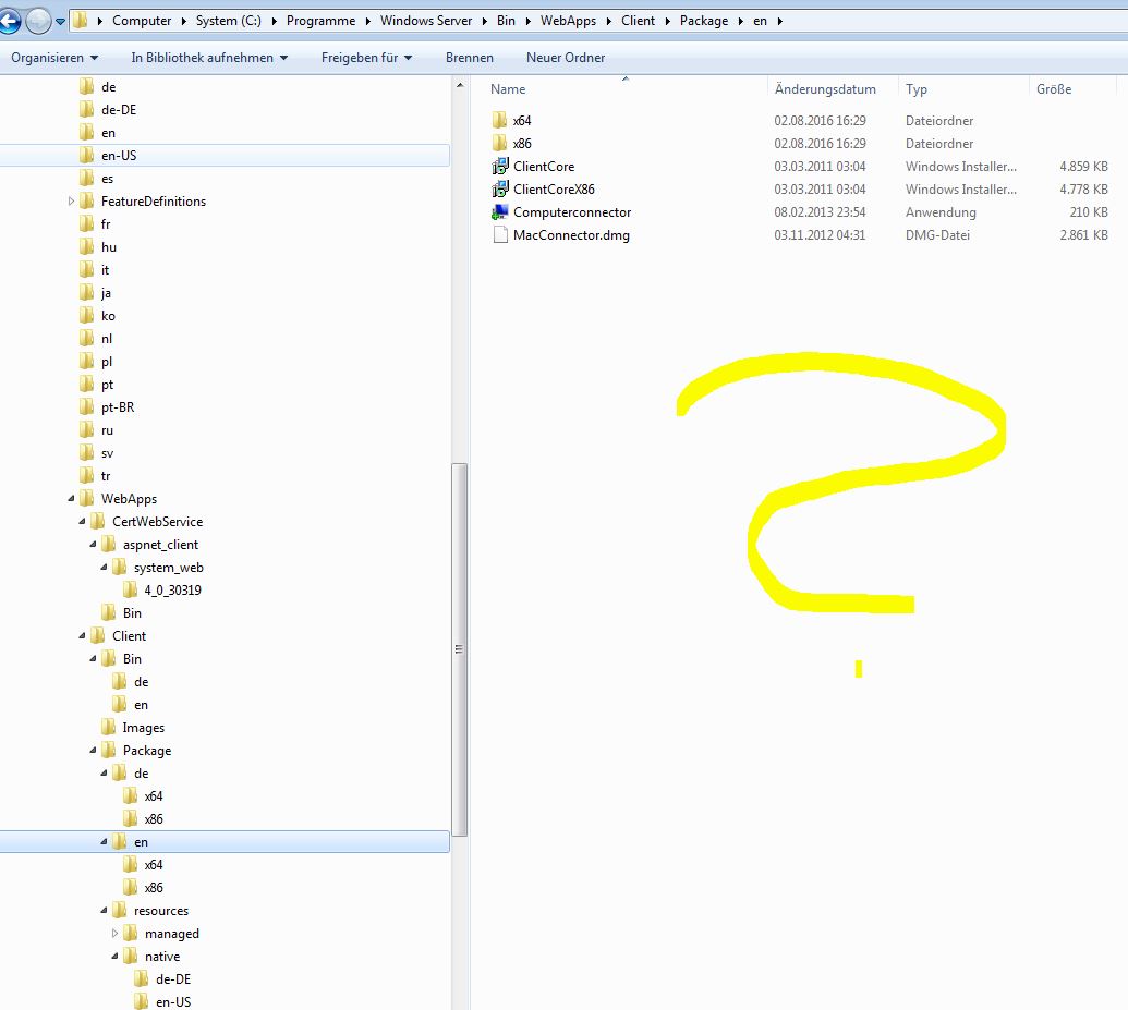

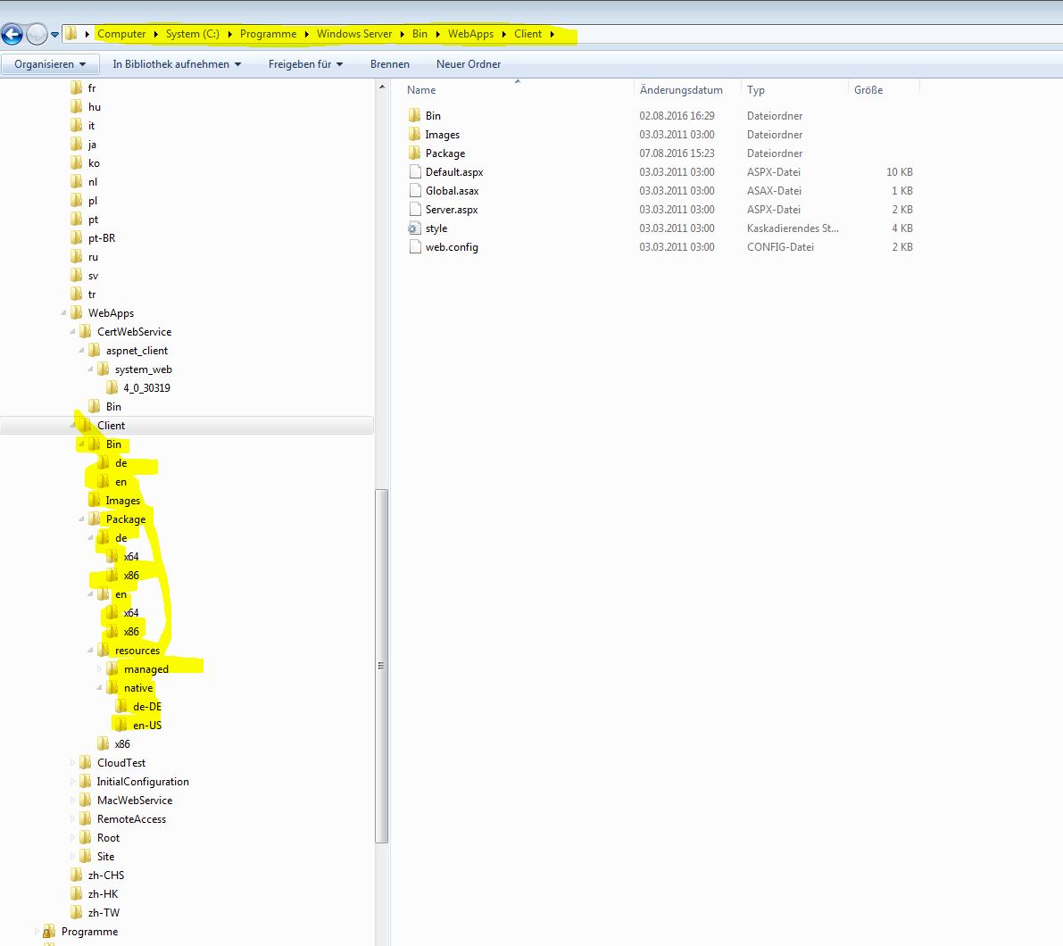

welches Verzeichniss genau soll ich noch öffnen ?
oder wie ist es möglich alle mit einmal darzustellen
Re: ASP.NET Einstellungen Problem
Verfasst: 7. Aug 2016, 15:52
DAs würde nur mit dir /s in einem DOS-Fenster klappen ...
mach bitte noch \de und \en ... ich vermute das Problem in \de\computerconnector.exe ... wenn der jünger als 2013 ist mach davon auch ein screenshot von rechtsklick Eigenschaften > Details

Nö ... das ist eine ganz andere Datei ... und: jünger als 2013 ist NACH 2013 ...
und du bist an der falschen Stelle: ...\Package\en und ...\Package\de und die Datei heißt Computerconnector.exe

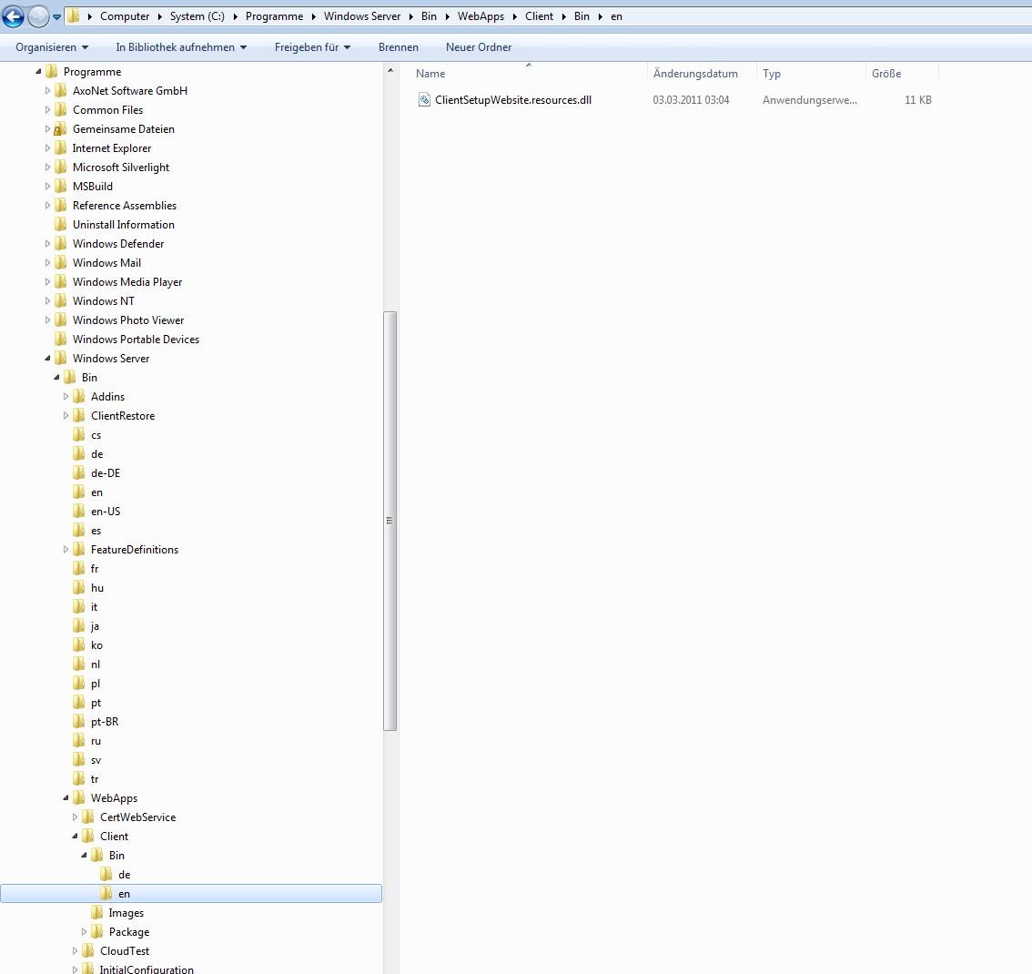

Im welchen Pfad sollte der Connector liegen kann diesen nirgendwo finden
Verfasst: 7. Aug 2016, 19:54

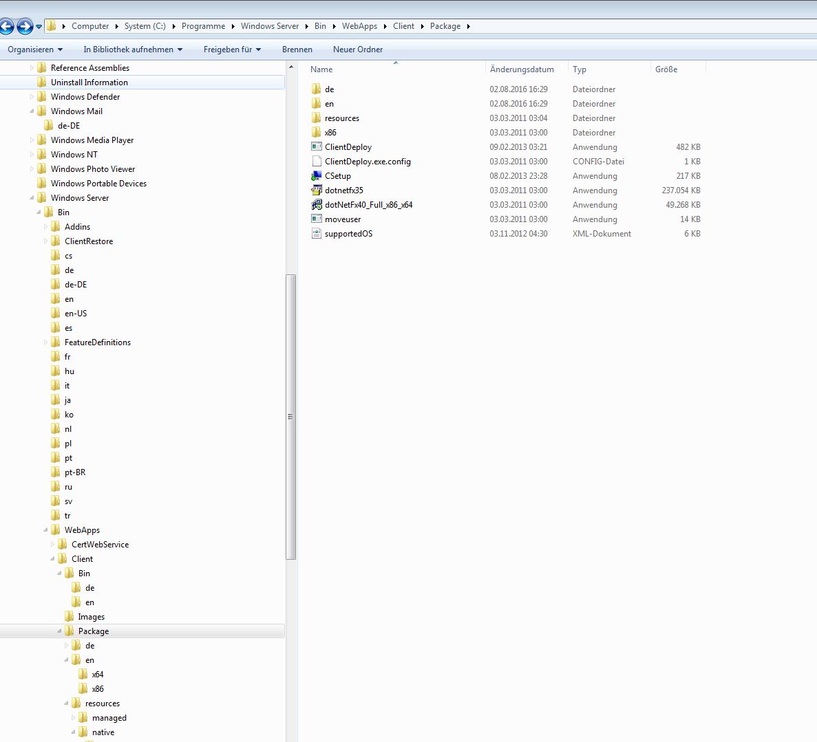

Mach doch einfach, wie ich gebeten hatte, screenshots von ALLEN Verzeichnissen unterhalb von ...\WebApps\Client
Du könntest aber auch mal auf dem Clients in Download-Verzeichnis schauen ... da ist der Download abgelegt worden

Das Problem ist aber das in keinem Ordner ein Connector zu finden ist habe bereits das ganze Laufwerk nach Connector Absuchen lassen ohne Erfolg
im Pfad Package ist auch kein Connector auffindbar

Aber da ist er doch ... in deinem letzten Screenshot, vorletzte Ziele und darunter ist die Mac-Version ...
Das Problem ist jetzt, das ist genau der richtige, Größe und Datum stimmen :shock: :?: Warum kommt denn beim Download etwas anderes an ?
Hast du mal auf das Download-Verzeichnis des Clients geschaut ? Da muss doch irgendetwas anderes "gedownloaded" worden sein :o
und dann können wir auch mal in die Logs des IIS schauen ...
geh bitte nach c:\inetpub\logs\LogFiles\W3SVC1 .. dort findest du einen Log pro Tag ... packe mal die letzten 5 in einen Zip und poste den
Edit: oder gibt es fast an der gleichen Stelle aber am de-Zweig eine Version die du auch "übersehen" hast ... deshalb wollte ich Screenshots von ALLEN Verzeichnissen

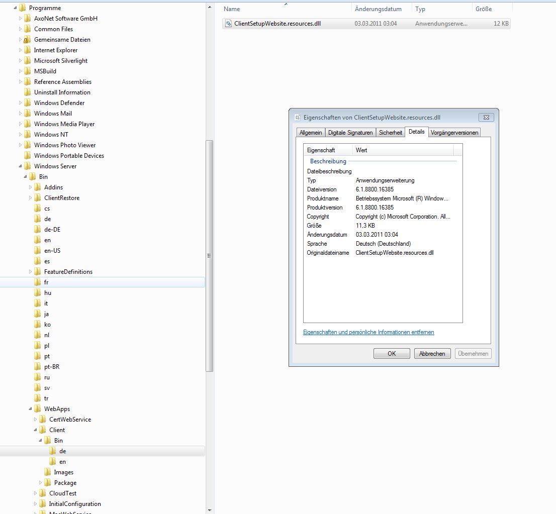

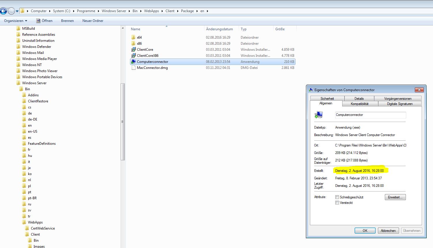

Der Connector wurde durch irgend etwas geändert am 2 August deshalb das Problem siehe Eigenschaften
kann man den Connector irgendiwe wieder zurück stellen auf die Alte Version ?

Jansen hat geschrieben:Der Connector wurde durch irgend etwas geändert am 2 August
Nö, das ist das Erstellungsdatum ... geändert am 8.2.2013
glaube ich nicht ... aber trotzdem anbei die Datei von meinem WHS
PS am 2. August wurde der UEFI-Patch bei dir installiert (KB2934953)

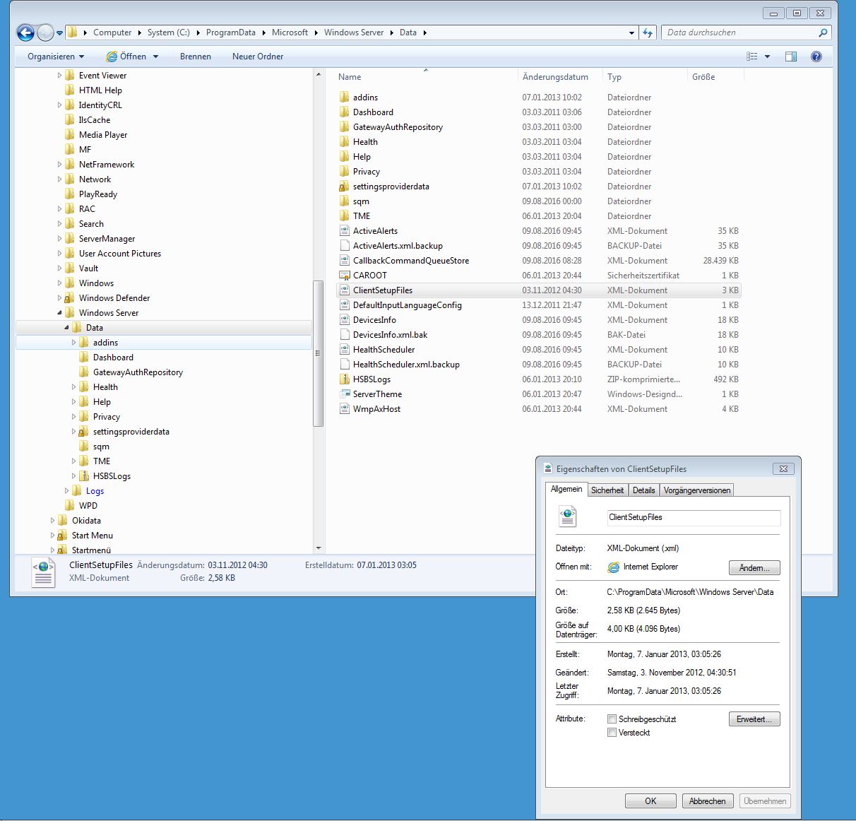

Schau bitte mal auf c:\ProgramData\Microsoft\Windows Server\Data\ClientSetupFiles.xml ... diese Datei ist bei mir vom 3.11.2012
Verfasst: 9. Aug 2016, 10:00
von Jansen
Diese Datei ist vom 1.Januar 2013
Verfasst: 9. Aug 2016, 12:49
Das scheint auch dieselbe wie bei mir zu sein ... letzte Änderung 3.11.12 :(
