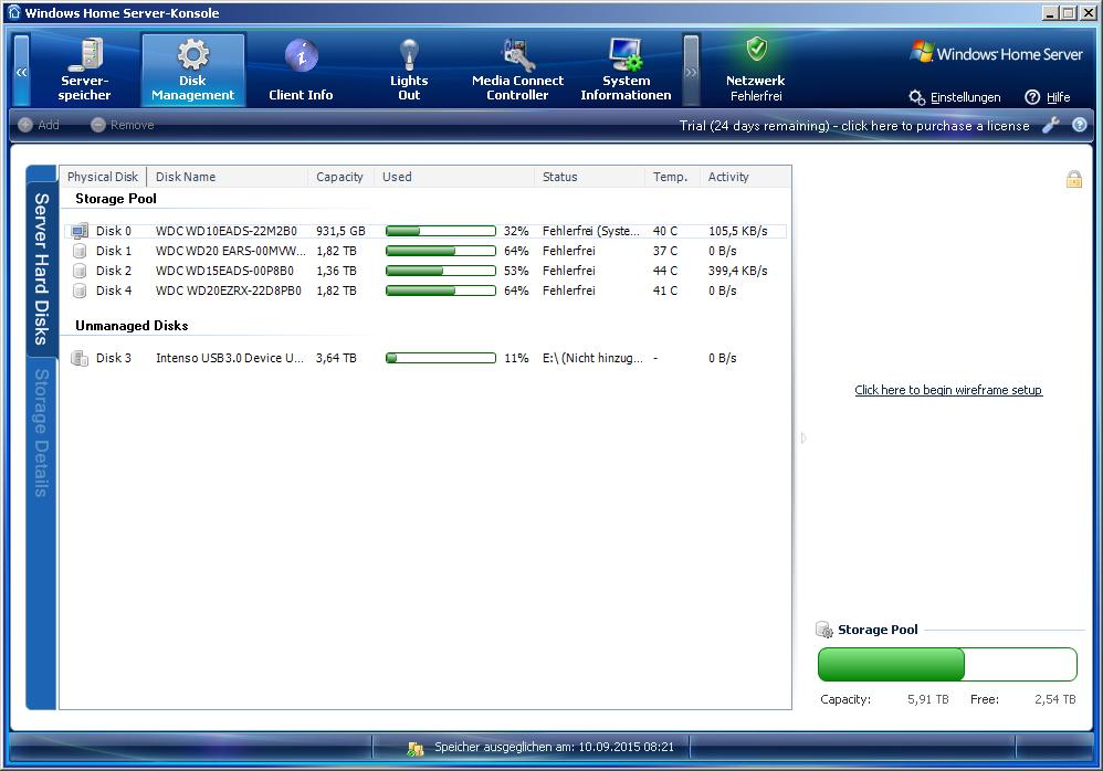

...es geht schon wieder los. Datenrückspielung mit angezogener Handbremse.
Um 08:04 Uhr hagelte es Emails von meinem WHS. Wortlaut:
1. CPU-Nutzung überschritt 95% länger als 3 Minuten
2. Speichernutzung überschritt 90% länger als 3 Minuten
3. Speicherplatznutzung überschritt 85% länger als 20 Minuten
4. Speicherplatznutzung überschritt 95% länger als 10 Minuten
5. CPU-Nutzung überschritt 95% länger las 3 Minuten
6. Speichernutzung überschritt 90% länger als 3 Minuten
7. CPU-Nutzung überschritt 95% länger als 3 Minuten
8. Speichernutzung überschritt 90% länger als 3 Minuten
9. CPU-Nutzung überschritt 95% länger als 3 Minuten
10. Speichernutzung überschritt 90% länger als 3 Minutern
11. Speicherplatznutzung überschritt 95% länger als 10 Minuten
Ich habe dann noch einen Screenshot von der anteiligen Festplattennutzung angehängt.
Das muss doch irgendend ein Dienst/Rolle sein der hier dazwischen funkt. Ist es vielleicht eine Einstellungssache des WHS?
Die Ereignisanzeige gibt nichts her bis auf...
...09:08:50 h - DCOM Ereigniskennung 10005 - ...kann nicht gestartet werden
Alles andere ist deutlich älter bzw. "gelb"
Storage Pool.JPG (91.23 KiB) 4401 mal betrachtet

Re: FM: "Fehler bei de Initialisierungdes Servers" nach Stromausfall
ER hat ja jetzt schon ca. 1TB auf die neue EZRX kopiert ... laut Screenshot "arbeitet" er gerade wieder mit der 1,5 TB (wie beim letzten Screenshot) ... und die ist SMART-mäßig wirklich OK ? Du könntest auch mal mit HDTune einen Performancetest machen (dazu aber möglichst das kopieren unterbrechen)
Schau doch mal mit dem Taskmanager oder noch besser mit dem Performancemonitor wo (wer) die CPU verbraucht und den Speicher (RAM) füllt und poste doch mal einen Screenshot von Konsole > System Informationen (die Grafiken in der Mitte)
