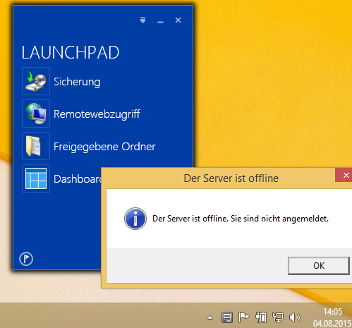

Connector-Client am W2012R2 ist Offline
Verfasst: 4. Aug 2015, 14:15
von mb28658
Grüß Euch Allerseits,
des Problem beim Connector "Server ist Offline" liegt eindeutig am Server.
Ich habe nun ein zusätzliches Gerät mit W8.1 mittels Standardmethode ...Servername/Connect mit dem W2012R2 verbunden und in die Domäne aufgenommen.
Der Anmeldevorgang (Deploy) erfolgt korrekt und läuft ohne Fehlermeldung durch, doch das Ikon in der Systray bleibt GRAU.
Am Server im Dashboard wird das Gerät angelegt aber Eigenschaften zum Gerät werden KEINE erkannt.
Alle älteren Geräte welche schon länger mit dem W2012 verbunden sind haben korrekten Status.
Neue Geräte können (unabhängig vom Client-OS) aktuell nicht erfolgreich hinzugefügt werden.
Obwohl der Status OFFLINE angezeigt wird funktionieren alle Serverfreigaben VPN-Verbindung von Extern etc..
LG
Michael

Super wenn ich den Client aus meiner Domain entferne und dann wieder rein nehmen möchte bekomme ich nach der Eingabe vom User und dem dazu gehörigen Passwort folgende Meldung obwohl der Server verfügbar ist ???
Re: Windows 10 Update für Clients des WSE 2012?
Verfasst: 11. Aug 2015, 08:44
von nsc2001
Stelle mal beim Clienten unter den IP4 Adresseinstellungen den DNS Server auf die IP des Servers um (Statt Automatisch).
Verfasst: 11. Aug 2015, 22:12
von Trash
Dickes Danke für den Tip jetzt hat es funktioniert. Noch einen Tip von mir wenn der Connector rumzickt liegt es nicht am verwendeten Account sonder
1.) Wie oben schon beschrieben DNS
2.) Uhrzeit und Datum stimmen auf Client oder Server nicht
3.) Updates auf Client oder Server Seite sind noch nicht installiert
ist das alles vorhanden so steht der Connector grün unten recht in der Leiste
