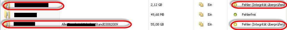

Schau Dir mal dieses Bild an. Das hatte ich schon vor ein paaar Tagen bemerkt. Dort sind zwei Ordner, die Fehler aufweisen. Bei dem einen wird zuätzlich jetzt sogar angezeigt, wo der Fehler genau liegt.

Da sieht mal leider recht wenig .... zumindest die Verzeichnisnamen solltest du nicht schwärzen oder mir das vertraulich als PM senden
Das könnte daran liegen, dass beim CHKDSK die Korrektur nur durch ein Löschen einer Datei möglich war :(

Nobby1805 hat geschrieben:Da sieht mal leider recht wenig .... zumindest die Verzeichnisnamen solltest du nicht schwärzen oder mir das vertraulich als PM senden
OK, sende dir das Bild nochmal als PM

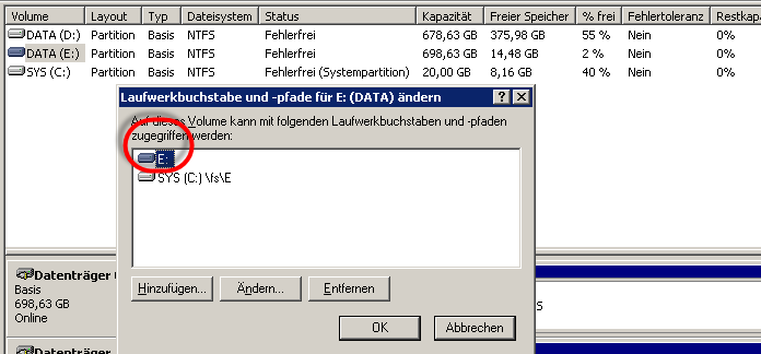

Dort sieht es so aus. Siehe Bild. Ich soll also das (E:) entfernen?! Den Pfad Pfad (c:\fs\E) sehe ich nicht. Oder ist das ein und dasselbe?

Was soll ich da genau machen? Siehe Bild?

Re: Nobby Hilfe, WHS nicht mehr erreichbar - Platte zu voll?
E: selektieren (wie du schon gemacht hast) und dann auf Entfernen klicken ... dann OK und dann den WHS booten
ich schrieb ja, dass die Definition von E nicht OK ist (im Sinne des WHS)
Der WHS kennt nur C: und D: und greift auf alle weiteren Platten über die Konstruktion C:\fs\xx zu ... xx ist bei dir zufällig auch E und wird bei jedem Wechseln oder Hinzufügen einer Platte erhöht
Warum sollte der Reboot in die Hose gehen ?

Nobby1805 hat geschrieben:ich schrieb ja, dass die Definition von E nicht OK ist (im Sinne des WHS)

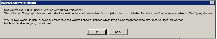

Habe auf Entfernen geklickt, dann kam ein Warnhinweis, dass dies auswirkungen haben kann und ob ich weitermachen will. Dann hab ich JA geklickt, dann kam folgender zweiter Hinweis, dass E die primäre Partition ist... Siehe Bild. Ich bin jetzt echt verunsichert. Soll ich JA drücken?
ja, das ist alles OK
