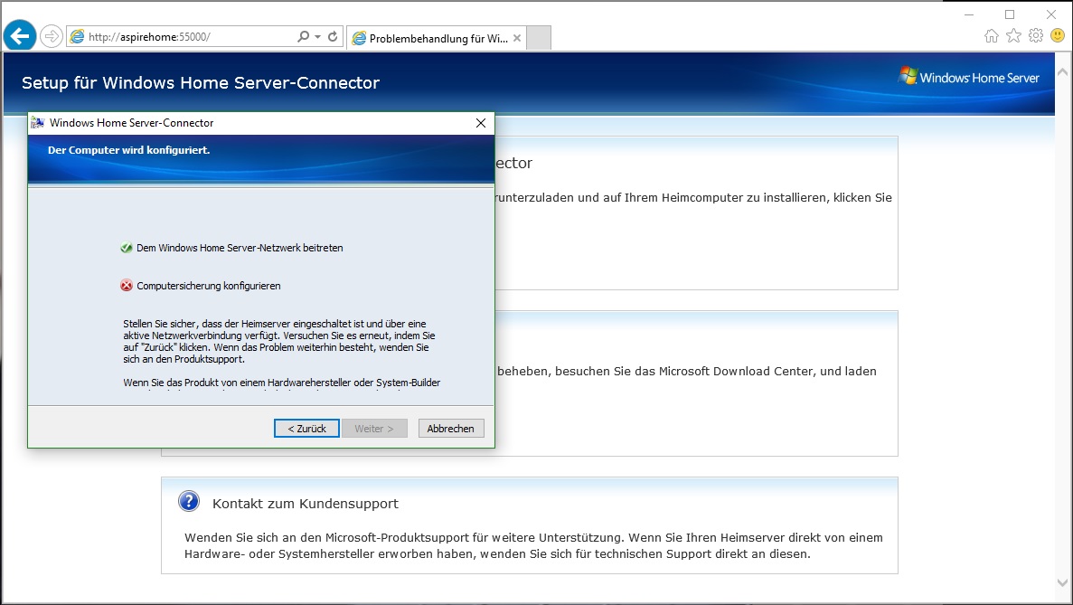

Ich sitze gerade nicht am Rechner ... aber: Warum greifst du auf dieses Verzeichnis zu? Der empfohlene Weg ist doch über den IE und dort //namedeswhs:55000

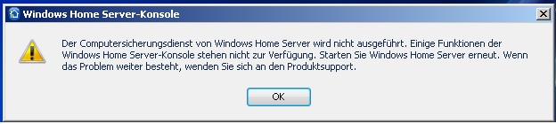

Der Abbruch bei der Konfiguration der Sicherung lässt mich allerdings eher ein Problem mit dem Sicherungsdienst auf dem WHS vermuten

Ja das war auch mein erster Weg

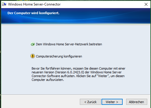

und du denkst nicht, dass es am alten WHSconnector liegt. Ich hatte hier gelesen, dass es eine 2011er version sein sollte und nicht 2009 wie bei mir ?

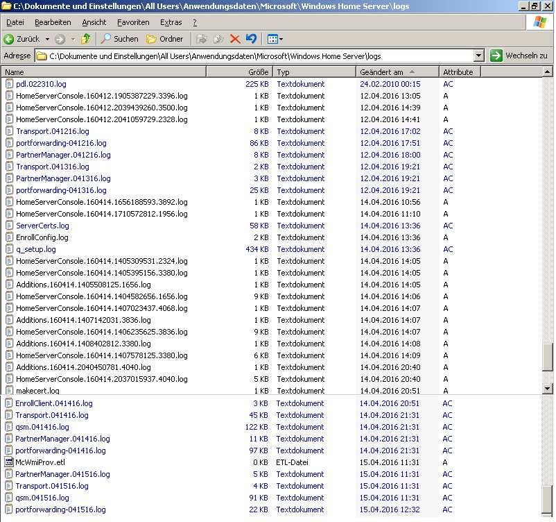

Meinst du diesen backup-log :

Sind das 32 oder 64-bit Clients ? Bei 64 hastz du ja die 2011-Version bei 32 nicht ... warum auch immer :(
Hast du mal auf c:\WHS\ geschaut welche Version dort liegt ?
Sind alle WHS-Updates installiert ? Sonst hätte ich keine Idee warum dort alte Versionen stehen ... ich packe mal mal meine Dateien auf den Server und schicke dir PN einen Downloadlink
Was ist das denn für eine Log-Date 23.2.2010 ???? Nein ich meine eine aktuelle von einem Tag an dem die Installation des Connectors nicht funktioniert hat

Nun der XP ist 32 bit und der der Win 10 64 bit.
In C: lagen auch nach allen updates nur 2009 Dateien, die habe ich dann mit den aus D: überschrieben da diese zumindest zum teil aktueller waren.
Kannst du mir den Pfad sagen wo die Aktuelle Lag-Datei zu finden ist :nw

Ja da war ich auch drin. Da gibt es nur die eine backup-log Datei.
Alternativ habe ich:
Re: Installation des WHS Connectors schlägt fehl
Verfasst: 15. Apr 2016, 17:29
Dann ist anscheinend der WHS nicht richtig aufgesetzt :( dann müsste aber auch der Status des WHS ROT sein und in der Konsole Fehlermeldungen zu sehen ...

Nun dank der neuen Home Server Connector Software bin ich einen Schritt weitergekommen
Doch geholfen hat es tatsächlich nicht viel. Ich habe jetzt auf dem Client die Verknüpfung „Freigegebene Ordner auf Server“ welcher leer ist und die Konsole welche die Fehlermeldung „Fehlende Netzwerkverbindung“ liefert.

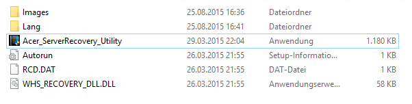

Also habe ich wohl den Server nicht richtig neu Aufgesetzt. Ich habe das mit dem Acer Server Recovery gemacht. Wiederherstellen ohne Datenverlust.
Wo könnte da der Fehler liegen ?

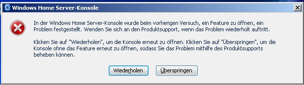

nun hab ich gemacht und folgende Fehlermeldung erhalten:
wenn ich nun auf überspringen gehe kommt noch:
ich hab dazu auch schon Sachen im Forum gelesen allerdings nie eine direkte Lösung dazu!?

Nobby1805 hat geschrieben:Dann ist anscheinend der WHS nicht richtig aufgesetzt :( dann müsste aber auch der Status des WHS ROT sein und in der Konsole Fehlermeldungen zu sehen ...
Ich bleibe dabei ... die Installation hat nicht richtig funktioniert ... also am Besten noch einmal machen
