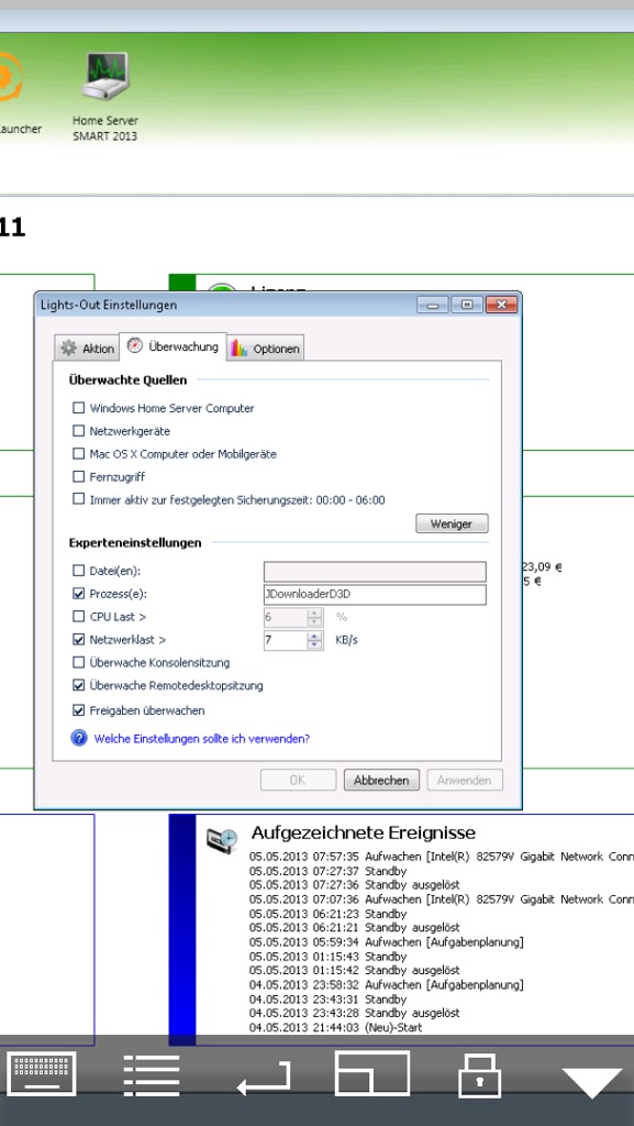

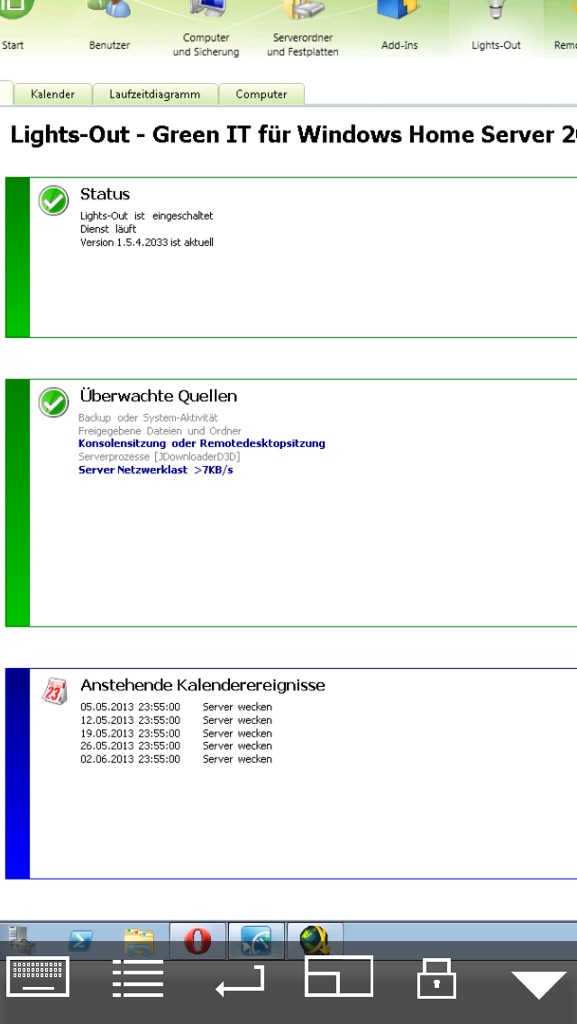

Coolzero hat geschrieben:Hallo,
Hab lo mal neuinstalliert in der von dir genannten Version.
Das hat erstmal keine Änderung gebracht!
Erst nach einem erneuten Neustart, geht er jetzt auch direkt in den Standbye wenn es auch angezeigt wird, nur jetzt geht er viel zu oft in den Standbye, obwohl Programme wie JDownloader aktiv sind!
Wie kann ich das noch ändern?
Hallo, hab das Problem immer noch das er jetzt trotz das z.b JDownloader ( aber nicht immer aktiv was zum laden hat)läuft in den Standbye geht, auch wenn Grade was geladen wird!
Meine aktuellen Standbye Einstellungen sind auf den Bildern zu sehen!
Hatte überlegt ob das überwachen der Freigaben nicht reicht, da ja bei aktivem Download Darein geschrieben word!?
Re: WHS 2011 und WHS 2011 Backup Server starten seltsam neu
Verfasst: 6. Mai 2013, 10:37
von Martin
Und die Netzwerklast war zum Ausschaltpunkt über 7KB/s?
