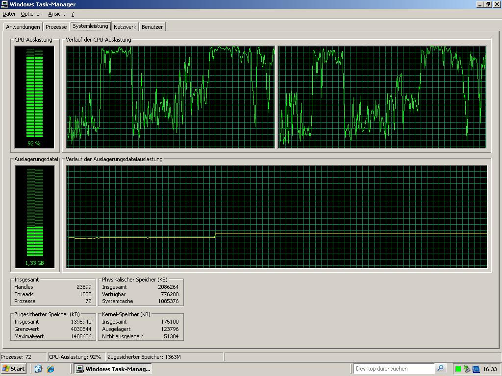

Nur mal Zwischenstand vom whs-TaskMan nach ca. 3,5 Stunden Laufzeit - und zwar OHNE jegliche Beansprunchung des whs (nur am client wird gearbeitet):
whs-screenshot-121014_05_TaskMan-Systemleistung nach ca. 3.5Std.JPG (185.06 KiB) 4166 mal betrachtet
Re: HDD ersetzen ? Und wenn ja: Wie geht das ohne Datenverlu
Verfasst: 14. Okt 2012, 16:43
Ich hoffe du hast noch nichjt neu gebootet ...
dann schau doch mal wer die CPu "verbraucht" ... auf die Registerkarte Prozesse w3echwlen, die Splate CPU-Zeit hinzufügen (Ansicht, Spalten auswählen) und dann mit einem klick auf die Überschrift dnacah sortieren

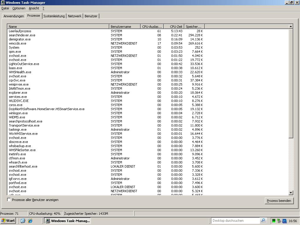

whs-screenshot-121014_06_TaskMan-ProzessemitCPU-Zeit nach ca. 4Std.JPG (122.85 KiB) 4164 mal betrachtet

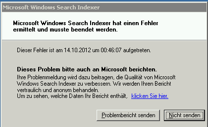

ABER:
Bald nach dem Hochfahren (also vor etwa vier Stunden) hatte ich die Fehlermeldung - sorry, das hatte ich völlig vergessen - dass der SearchIndexer (das Ding macht mich auch auf den XP-Systemen völlig kyrre) wegen eines Fehlers geschlossen werden müsse:
whs-screenshot-121014_04_Fehlermeldung WinSearchIndexer.JPG (66.93 KiB) 4164 mal betrachtet
Ich befürchte, somit sind wir damit nicht weiter?
Also zurück zum letzten Tipp?

Mach bitte eien Haken bei "Prozesse aller Benutzer anzeigen" und dann noch einmal den Screenshot
Wieso findest du den Dienst nicht ... die Liste ist doch nach Namen sortiert ?

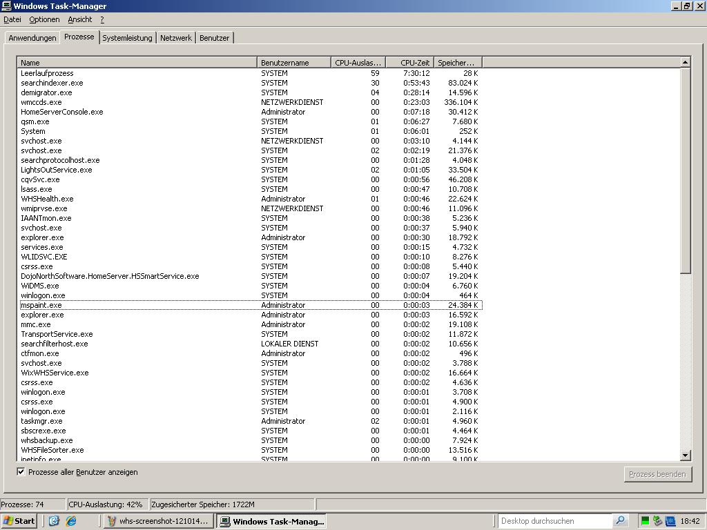

Nobby1805 hat geschrieben:Mach bitte eien Haken bei "Prozesse aller Benutzer anzeigen" und dann noch einmal den Screenshot
whs-screenshot-121014_07b_TaskMan-Prozesse2 nach ca. 4.5Std.JPG (126.42 KiB) 4151 mal betrachtet

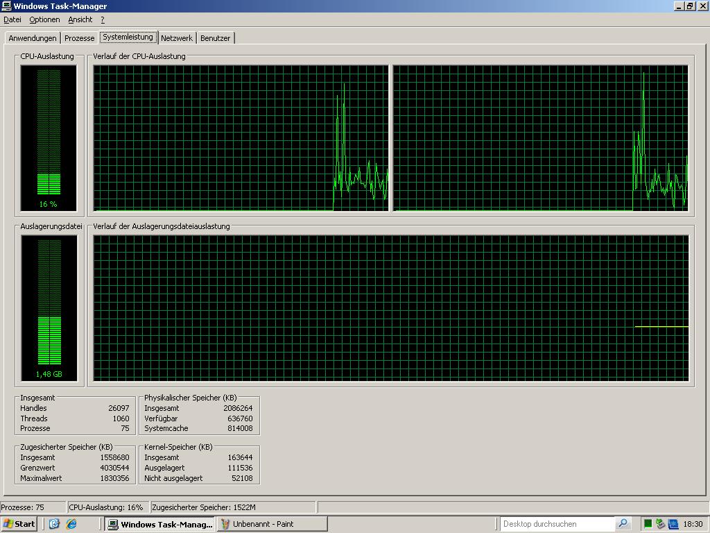

Nobby1805 hat geschrieben:Wieso findest du den Dienst nicht ... die Liste ist doch nach Namen sortiert ?
Habe ich inzwischen gefunden und nur auf Deine Antwort gewartet, ob ich nun "deaktivieren" und neustarten soll... Soll ich nun oder doch erst andere Schritte?
Übrigens steigt das Ganze weiter...:
whs-screenshot-121014_07_TaskMan-Systemleistung nach ca. 4.5Std.JPG (172.11 KiB) 4151 mal betrachtet
Verstehe ich das richtig, dass die Auslagerungen trotz der Belastung gar nicht wesentlich steigen?
Verfasst: 14. Okt 2012, 19:03
Ich würde jetzt erst einmal den searchindexer zu Ende laufen lassen ... am Besten den WHS ganz in Ruhe lassen
ansonsten seheh die Zeiten ganz OK aus ...
du könntest noch einmal die aktuellen Versionen des deutil (seit dem letzten Boot) posten (am Besten in eien ZIP packen)
