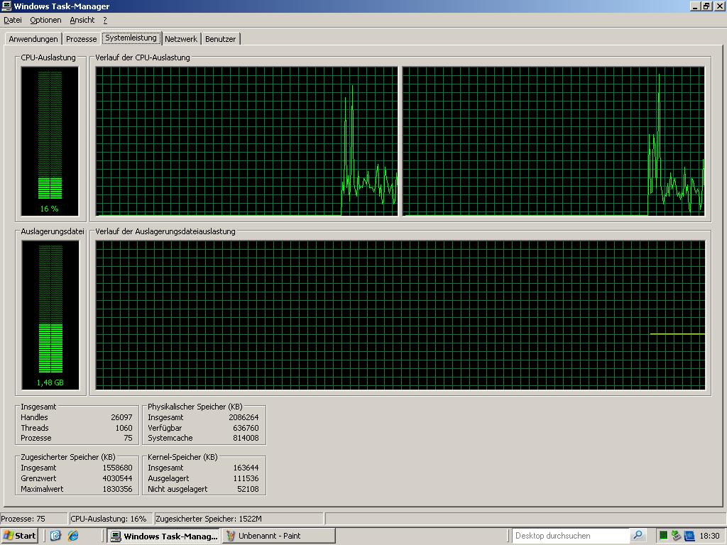

ICh meinte die CPU-Belastung. Aber die Auslagerungsdatei hat aktuell (ohne irgendwelche Aufgaben am whs) 823MB (scheint zwischen 805 und 830 zu schwanken) bei einer CPU-Auslastung von 7-35%, gestern aber (als ich Dir die prozentuale CPU-Auslastung sendete) ca. 1100MB.Nobby1805 hat geschrieben:PS beim Taskmanager meinte ich nicht die CPU-Zeit sondern die Speicherbelastung ... wenn der physikalische Speicher voll ist dann wird die Auslagerungsdatei verwendet, das führt zu weiteren Platetn IOs und kann im Extremfall das System komplett lahmlegen .. ich habe dann auch schon Abstürze erlebt
Ups, innerhalb von ca. 20 Minuten sind wir nun bei knapp über 900MB (Tendenz steigend).

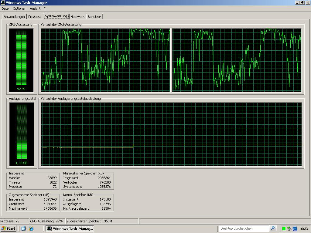

Nur mal Zwischenstand vom whs-TaskMan nach ca. 3,5 Stunden Laufzeit - und zwar OHNE jegliche Beansprunchung des whs (nur am client wird gearbeitet):

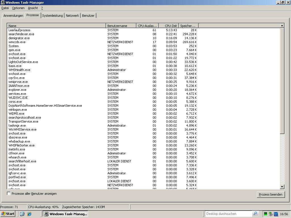

Re: HDD ersetzen ? Und wenn ja: Wie geht das ohne Datenverlu
Ich hoffe du hast noch nichjt neu gebootet ...
dann schau doch mal wer die CPu "verbraucht" ... auf die Registerkarte Prozesse w3echwlen, die Splate CPU-Zeit hinzufügen (Ansicht, Spalten auswählen) und dann mit einem klick auf die Überschrift dnacah sortieren

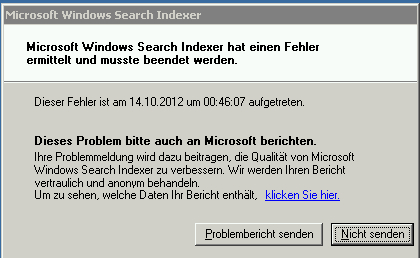

Bald nach dem Hochfahren (also vor etwa vier Stunden) hatte ich die Fehlermeldung - sorry, das hatte ich völlig vergessen - dass der SearchIndexer (das Ding macht mich auch auf den XP-Systemen völlig kyrre) wegen eines Fehlers geschlossen werden müsse:
Ich befürchte, somit sind wir damit nicht weiter?

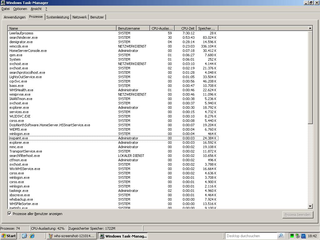

Mach bitte eien Haken bei "Prozesse aller Benutzer anzeigen" und dann noch einmal den Screenshot
Wieso findest du den Dienst nicht ... die Liste ist doch nach Namen sortiert ?

Nobby1805 hat geschrieben:Mach bitte eien Haken bei "Prozesse aller Benutzer anzeigen" und dann noch einmal den Screenshot
Habe ich inzwischen gefunden und nur auf Deine Antwort gewartet, ob ich nun "deaktivieren" und neustarten soll... Soll ich nun oder doch erst andere Schritte?Nobby1805 hat geschrieben:Wieso findest du den Dienst nicht ... die Liste ist doch nach Namen sortiert ?
Übrigens steigt das Ganze weiter...: Verstehe ich das richtig, dass die Auslagerungen trotz der Belastung gar nicht wesentlich steigen?
Ich würde jetzt erst einmal den searchindexer zu Ende laufen lassen ... am Besten den WHS ganz in Ruhe lassen
ansonsten seheh die Zeiten ganz OK aus ...
du könntest noch einmal die aktuellen Versionen des deutil (seit dem letzten Boot) posten (am Besten in eien ZIP packen)
