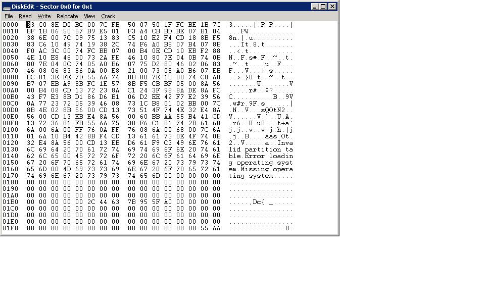

ich habe noch nie mit diskedit gearbeitet. Und egal welchen Laufwerksbuchstaben ich als Volumenamen benutze, im Sector 0 zeigt er immer einen Fehler mit dem Bootmanager und die Partitionstabelle scheint auch nicht zu dem Datenträger zu passen.

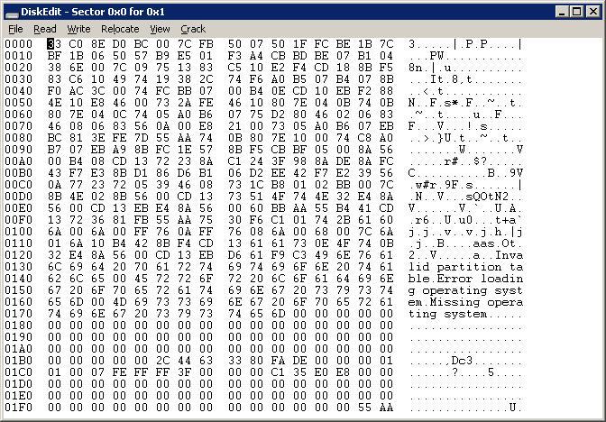

und hier der MBR einer 2 TB WD im Storagepool (07 in 1C2 = NTFS; ab 1C6: 3f = 63 (Startsektor), E8E035C1 = 3907007937 (Länge))

um so interessanter wäre es bei einer bisher noch gar nicht angefassten Platte zu sehen was im MBR steht

Hier ist der Screenshot:
Das Recovern der Daten läuft langsam aber stetig und erfolgreich. Morgen Mittag müsste die erste von den drei Platten wieder da sein. :)
Re: 4 Festplatten haben plötzlich den Status 'nicht hinzugef
wie vermutet .. keine Partition eingetragen :( der Rest scheint richtig zu sein ... jetzt frag' ich mich wer das zerschossen hat :(

Das muss der WHS selbst gewesen sein. Ob aber der alte oder der neu aufgesetzte weiß ich nicht. Gibt es eine einfache Möglichkeit die Partition wieder einzutragen?
wenn es eine WD EARS 2 TB ist musst du nur ab 1C0 das eintragen was in meine Screenshot steht ... ist natürlich in gewissen Sinn ein zusätzliches Risiko, musst du entscheiden ...

Nur um sicher zu gehen: Ich müsste die letzten 4 Zeilen abschreiben? Wenn das nicht hilft, könnte ich doch wieder die aktuellen Werte reinschreiben. Oder macht das System zwischendrin etwas damit? Nach dem Schreiben muss das System neu gebootet werden, oder?
nur die ungleich 0 ;)
danach muss gebootet werden ...

Jetzt habe ich den MBR geändert und neu gebootet. Eine Partition ist da. Nur ist ihr kein Dateisystem zugeordnet. :(
War also nicht so richtig erfolgreich. Ein Blick mit DiskEdit zeigt dann auch, dass der MBR nur aus 00-Blöcken besteht.
Ich hatte editiert und dann Write/It gemacht. :(

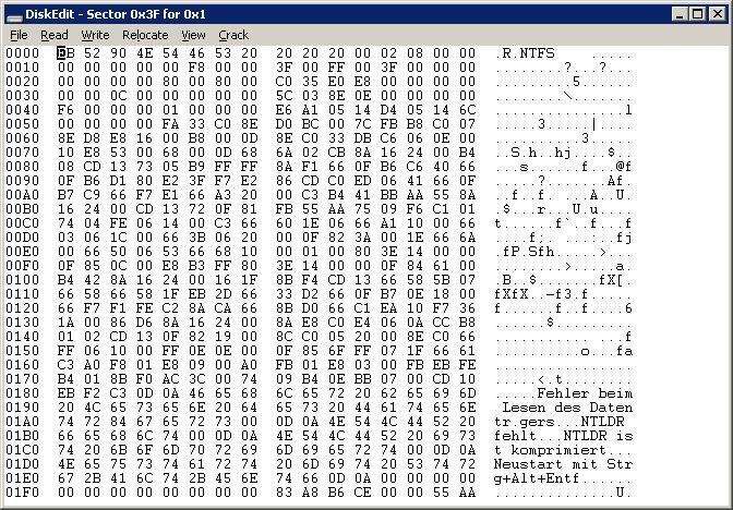

Du hattest noch nicht geschrieben ob du die EARS per Jumper oder Software aligned hat ...
zur Vorsicht solltest du den Sektor 63 (3f) prüfen ... der müsste Folgendes enthalten
