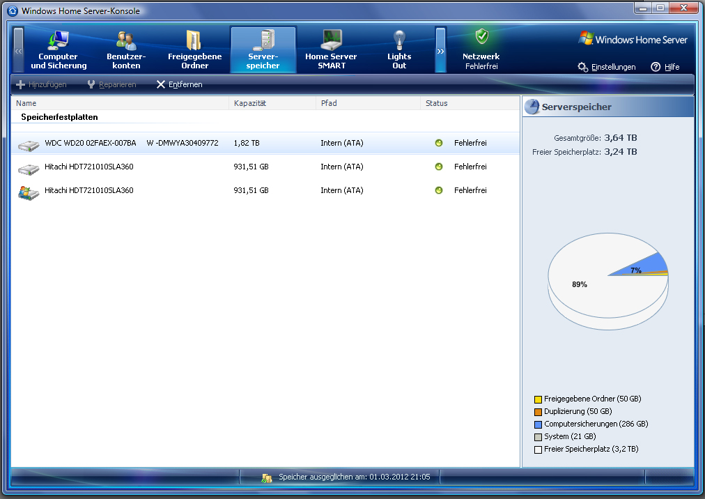

Hab die neue 2TB WD-Platte reingeschoben und angemeldet: So weit - so gut!
Auch "System" hat wieder normale Ausmaße angenommen.
McAffe ist auch verschwunden.
OK - der Gesamtspeicher ist geringer, kann ja noch ne zweite 2TB nachrüsten bei Bedarf.

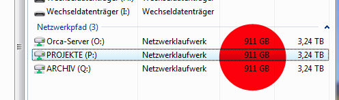

Und wie bekomme ich im Explorer der Clients endlich mal die tatsächliche Größe der WHS-Ordner angezeigt? Gerne auch Links zu bestehenden Posts/How-To's - DANKE!

Die Größenanzeige ist ein kosmetisches Problem, das nicht behoben werden wird. Damit wurde ein anderes Problem - dass sich der Explorer weigerte, Dateien auf eine Freigabe zu kopieren, wenn der freie Speicherplatz auf D: kleiner war als die Größe der Auswahl, behoben.

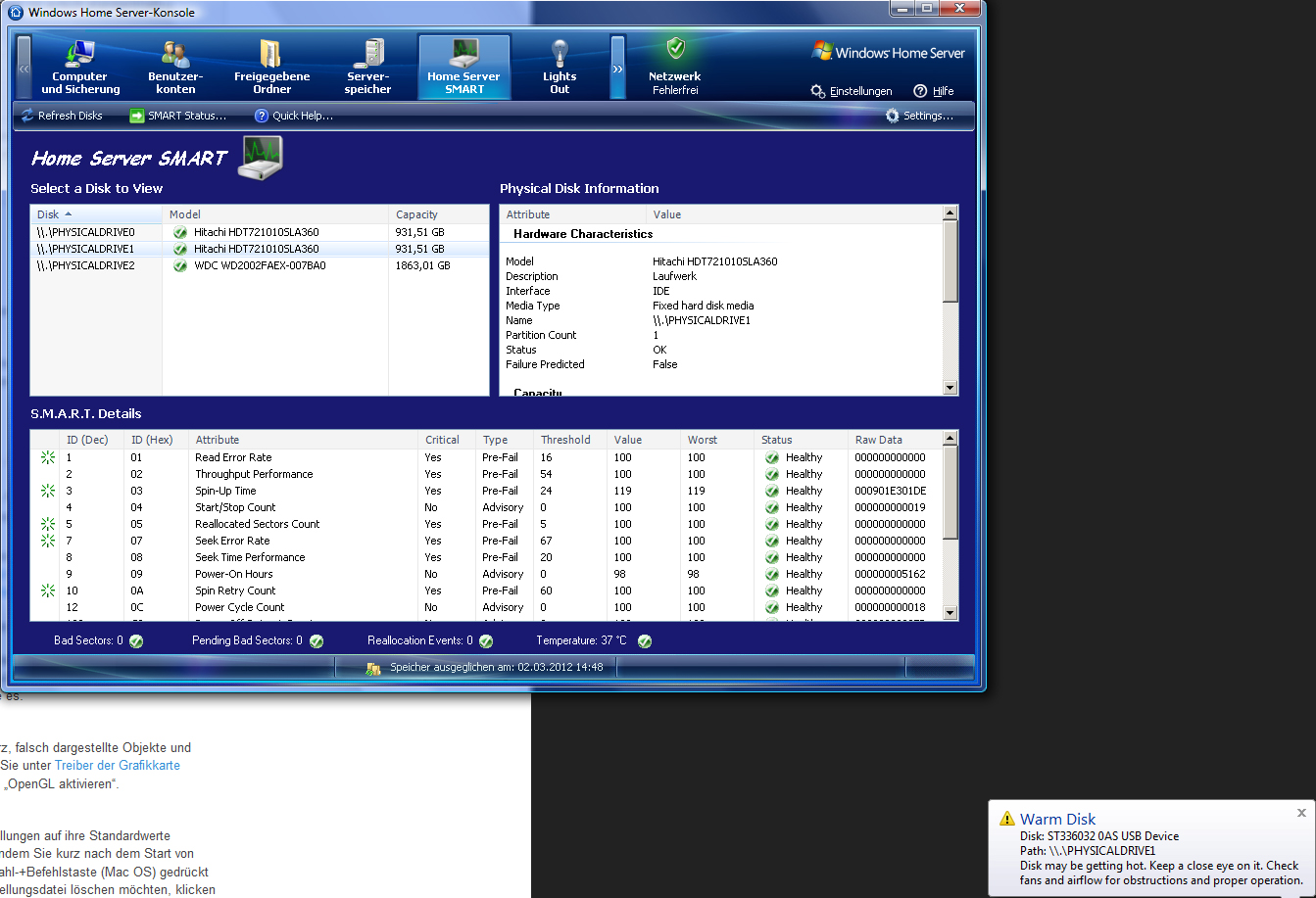

Was mich noch wundert: bekomme von SMART trotz der geringen Temperaturen und der Einstellung "Temperaturwarnungen ignorieren" ständig Hinweise zur erhöhten Temperatur der Festplatten. Die neue Platte wird trotz Fehlerfreiheit mit einem Warnsymbol versehen.
Formatiere gerade eine der Seagate-Platten zwecks Umtausch/Einsendung bei Acer: SMART zeigt über das Konsolensymbol in der Taskleiste immer noch Warnhinweise (Sektoren defekt, Temperatur zu hoch) für diese Platte an.
Hat SMART ein Eigenleben?

Könnte mir höchstens vorstellen, dass WHS SMART irgendwelche Informationen zwischen gespeichert hat und nicht erkennt, dass jetzt eine andere Platte an diesem Port hängt
Ich würde WHS SMART mal entfernen und neu installieren

Hab es deiinstalliert, WHS neu gestartet und trotzdem nach Warnungen wegen "Warm Disk".
Also hab ich es nochmal installiert. Ohne Erfolg. es kommen da schon sehr seltsame Meldungen: Die in derWarnung genannte Disk ist unterwegs zu Acer und die am genannten Steckplatz installierte ist eher als "kalt" zu bezeichnen.
Die Warnungen lassen sich über die Settings von SMART auch gar nicht beeinflussen/abschalten. Noch nicht einmal, wenn es deinstalliert ist und in der Konsole nicht mehr angezeigt wird.
Aber immerhin ist nun das Warnsymbol bei der neuen Platte weg.

Kann es sein, das die Meldung gar nicht von Home Server Smart kommt.
Der H340 hat doch auch ein Überwachungsaddin von Acer an Board, welcher auch Lüfter etc. überwacht.
Re: Einige Dateien können nicht geöffnet werden
ja hat er, da müsste man die genaue Meldung sehen ...
und im Screenshot vom SMART sehe ich auch keien seltsamen Meldungen

Die Hinweise erhalte ich erst seit Installation von SMART. Hinweise vom WHS sind sonst auch immer auf deutsch.
So eine Platte hab ich auch noch nie besessen. Die Seagate waren ST31500341AS.

Du meinst Hitachi ? Aber das steht doch etwas höher auch in der Konsole ... und in deiner Signatur ... oder verstehe ich jetzt komplettg falsch ?
OK Groschen gefallen
ops. ICH HABE DAS BILD NICHT NACH RECHTS GESCROLLT
das scheint mir wirklich ein BUG im SMART zu sein ... interressant ist, dass dort auf USB verwiesen wird ... du hast/hattest nicht zufällig eine USB-Platte angeschlossen ?

Nein, ich hatte/habe keine USB-Platte angeschlossen.
Beim Formatieren einer Seagate-Platte in einem USB-Gehaüse auf einem Client (s.o.) kamen sogar Meldungen über eine ST...-Platte am PhysicalDrive7. Hab leider kein Screenshot von dem Vorfall.
Z.Zt. ist SMART deinstalliert und es kommen immer noch Warnungen wegen "Warm Disk" rein.
Wie kann ich SMART komplett entfernen? Über RDP und Systemsteuerung\Software jedenfalls nicht.

Die Meldung müsste aber irgendwo auf dem Client "herumgeistern". Wenn das auf dem Server wäre, müsste eigentlich auch der Netzwerkstatus auf Gelb gehen.
Wird die Meldung auf einem anderen Client auch angezeigt?

DA du das Add-In über die Konsole installiert hast, solltest du es auch über die Konsole wieder deinstallieren
und schau mal nach dem Dienst: Home Server SMART Service
