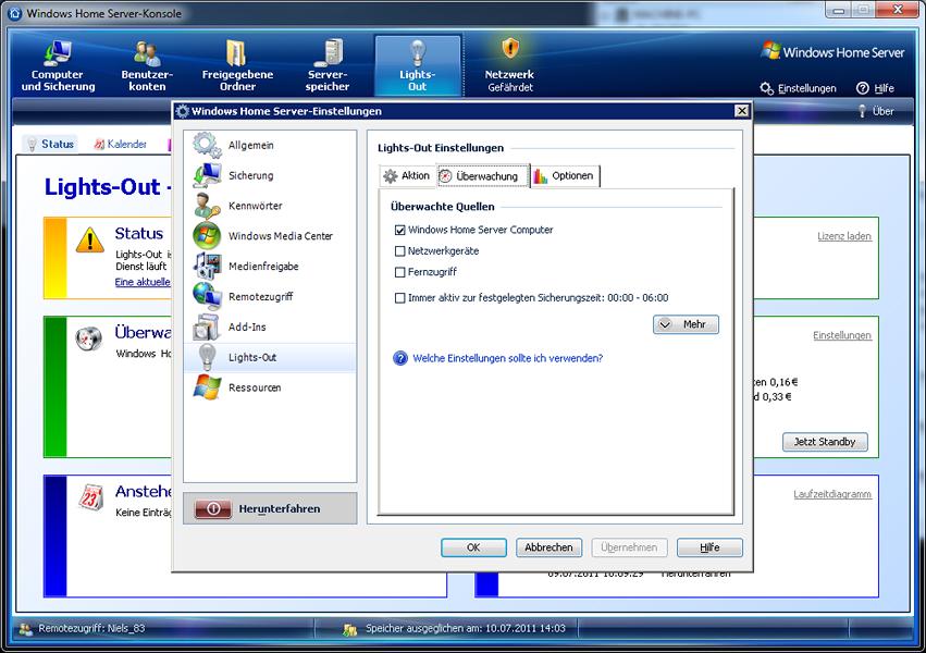

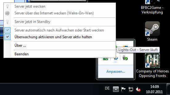

Ja das habe ich. Ich habe jetzt verschiedene Möglichkeiten getestet, aber jedesmal fährt der Server mit hoch wenn ich aus "Energie sparen" erwache. Habe ich etwas übersehen?Ich würde sagen du hast Lightsout instliertwenn es nicht so sein sollte dann musst du das mal genauer beschreibe, ansonsten reicht es sich mal mit den lightsout einstellungen herumzuschlagen
und wenn du dann noch nicht weiter weißt kannste nochmal fragen

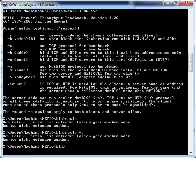

Komisch ist schon dass du die Hilfe bekommst wenn du netio.exe eingibst ... kommt der Fehler auch wenn du für die Hilfe nur netio eingibst? ... dann mach doch netio.exe -s

Das liegt wahrscheinlich daran, da ich die Datei "win32-i386" (im bin ordner) in netio.exe umgenannt habe. Anbei mal ein Bild mit der originalen Datei bzw. Namen. Wenn ich "netio -s" oder "netio.exe -s" eingebe passiert nichts.

hast du mal versucht win32-i386.exe -s auftzurufen ?

Das habe ich doch in dem vorhergehenden Post gemacht (siehe Bild)Nobby1805 hat geschrieben:hast du mal versucht win32-i386.exe -s auftzurufen ?

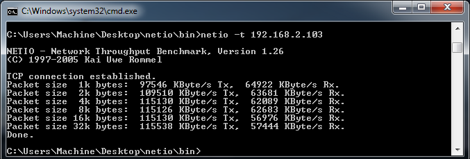

"Zuerst muss auf einer Maschine der NetIO-Server gestartet werden. Dazu wird NetIO mit dem Parameter "-s" aufgerufen. NetIO nutzt per Default die Portnummer 18767. Sollte dieser Port belegt sein, kann über den Parameter "-p" eine andere Portnummer bestimmt werden.

Ich habe meinen Server jetzt soweit das da steht:
UDP server listening
TCP server listening
NetBIOS server listening
Aber was zum Geier muss ich dann in dem anderen Rechner eingeben? Laut Anleitung " ~ $ netio -t netio-server.example.net". Das versteh ich aber nicht.
netio -t netio-(Server-IP)???? --> also bei mir netio -t netio-192.168.2.103?

Entwarnung, hab es nun doch hinbekommen:
Ich musste einfach nur netio -t 192.168.2.103 eingeben. Anbei mal die Auswertung.
P.S.: Wäre noch sehr dankbar wenn mir jemand mit dem Problem, dass der Server automatisch mit hoch fährt, helfen kann (siehe Post von heute 14.14Uhr).

netio -t <servername> oder netio -t 192.168.2.103Goldi09111 hat geschrieben:Aber was zum Geier muss ich dann in dem anderen Rechner eingeben? Laut Anleitung " ~ $ netio -t netio-server.example.net". Das versteh ich aber nicht. netio -t netio-(Server-IP)???? --> also bei mir netio -t netio-192.168.2.103

Kann in Lights Out in der Computerübersicht eingestellt werden.Goldi09111 hat geschrieben: P.S.: Wäre noch sehr dankbar wenn mir jemand mit dem Problem, dass der Server automatisch mit hoch fährt, helfen kann (siehe Post von heute 14.14Uhr).

Ich bin begeistert, das funktioniert, wenn ich euch nicht hätte.
