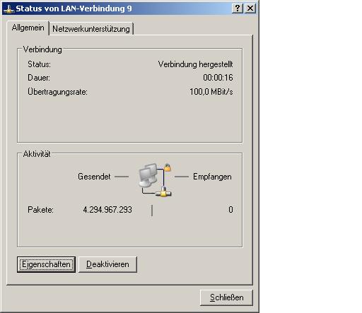

So, hier das jpg-Bild der LAN-Verbindnung und der netstat-Auszug.
Acer-Lan
Acer-Lan
Re: acer h340 - Recovery nicht möglich
Verfasst: 8. Aug 2010, 11:46
Empfangen = 0 ... Gesendet -3 (4294967296 ist 2^32) ... da würde ich mal auf den LAN-Chip (eine eigene Karte hat der H340 leider nicht), das verwendete Kabel oder den Port am Switch tippen ,,, ich gehe davon aus, dass du den LAN-Treiber nicht verändert hast
