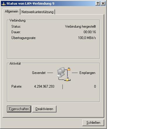

So, hier das jpg-Bild der LAN-Verbindnung und der netstat-Auszug.
Acer-Lan
Acer-Lan
acerlan.txt
netstat -s
(2 KiB) 160-mal heruntergeladen

Re: acer h340 - Recovery nicht möglich
Empfangen = 0 ... Gesendet -3 (4294967296 ist 2^32) ... da würde ich mal auf den LAN-Chip (eine eigene Karte hat der H340 leider nicht), das verwendete Kabel oder den Port am Switch tippen ,,, ich gehe davon aus, dass du den LAN-Treiber nicht verändert hast

Den LAN-Treiber habe ich von Marvell auf den neuesten Stand gebracht (Marvell Yukon 88E8071 Vers. 11.27.1.3 vom 14.06.10), aber das hatte ja auch nichts bewirkt. Mittlerweile wird ja nach der de-/aktivierungs-Prozedur die Karte nur für Bruchteile einer Sekunde aktiv befor die 2^irgendwas Pakete auftauchen, deswegen dachte ich ja auch an die auf dem Motherboard plazierte Lan-Karte (Chip). Ich nehme an, daß Acer damals das Gerät nur kurz am LAN hatte, alle Hardware für gut befunden und das System (Image?) neu aufsetzte. Ich werde am Montag den H340 bei MM nochmals abgeben, am 2.8. ist zwar meine Garantie abgelaufen, da müssen die aber kulant sein. Acer werde ich dazuschreiben, daß die den H340 mal mehrere Stunden, besser mindestens einen Tag am LAN lassen, um auszuprobieren, on die Karte nicht defekt ist. Inzwischen läuft alles via WLAN-Stick ok, auch die Backups funktionieren. Auch der Remotezugriff via Internet geht (mit iPhone via G3 ausprobiert).

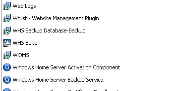

sowas gibt es nicht ...
software whs.PNG (5.72 KiB) 3822 mal betrachtet
meinst du vielleicht WHS Suite ?

Sorry, ja, war die WHS-Suite. Konnte ja nicht mehr nachschauen, hab das Gerät ja zur Zeit nicht. ;)
WHS Acer H340 mit 4x2TB
Router Cisco E-3000
1 Client mit Win98SE (meistens aus)
4 Clients mit Win-8.1 pro
1 Client mit Win-XP Professional
2 Client mit Win7
4 100MB Switches
5 1GB Switches
WHS-Suite ist nur die Acer-Ergänzung z.B. die Copy-Funktion des vorderen USB-Anschlusses
