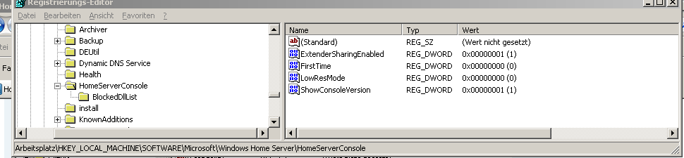

bei mir sind für die WHS-Console nur sehr wenige Attribute eingetragen.
Wie sieht das bei dir aus? Wie sollte es aussehen?
GP
GP
Re: Computersicherungsdienst von WHS wird nicht ausgeführt
Ich habe eine zusätzlichen Eintrag ...
da wir ja beide wissen was mit der Registry im Argen war ... könnte ich dir meinen kompletten WHS-Tree senden ... aber bitte nicht einfach importieren

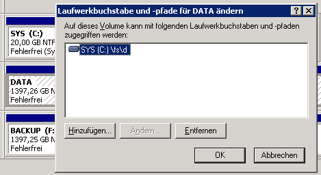

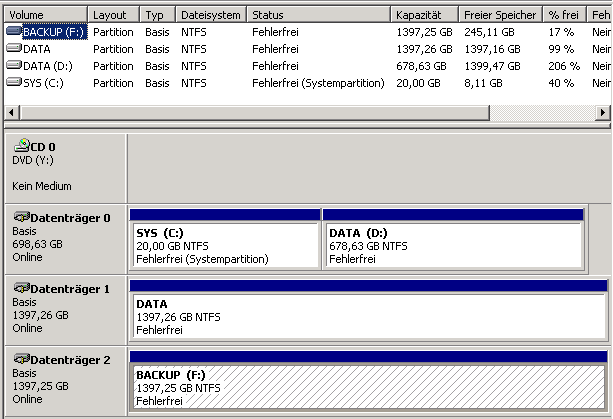

Hier ein Screenshot vom Datenträgermanager.
Es gab nach dem Imagerestore mit DriveSnapShot ja nur C: auf der 1. Platte. also 2. primäre Partition eingerichtet und mit NTFS formatiert und Lfw-Buchstaben D: zugewiesen. Dann die 1,5 TB-Datenplatte gelöscht (war ja nicht mehr zu gebrauchen, weil leider die ursprünglichen Daten auf der 1. und 2. Platte verteilt waren). Dann auch eine primäre Partition eingerichtet und dieser keinen Laufwerksbuchstaben, sondern einen Mountpunkt gegeben (2. Screeshot). Wie ich schon erwähnte, wäre ja alles nicht so schlimm, die Daten habe ich ja alle noch. Neu aufsetzen wollte ich nicht, muss ja alles neu einrichten (Mail - User - Rights usw. usw.). Dafür gibt es ja eine DASI
Es wäre so schön, die Konsole zu starten und die Konfiguration neu einzutragen.....
- Hier auf C: eingehängt
- Mountpoint.PNG (9.98 KiB) 2538 mal betrachtet
- Sieht genau so aus wie vorher
- Datentraeger.PNG (19.47 KiB) 2538 mal betrachtet
Hast du meine Frage beantwortet? Nein bzw. teilweise ?
Ist der Screenshot vor dem Problem oder jetzt aktuell gemacht worden ?
Welche Verzeichnisse und Dateien hast du auf D: angelegt ?
Warum hast du den Server nicht einfach neu installiert ?

Hallo Nobby1805,
Auf D: liegen die Mailboxen der User, ein InetPub mit einer Menge Daten für den WebServer, und die Logfiles des WEB-Servers. Der ist allerdings nicht WHS-komform, ich betreibe meine eigene Seite.
Im Augenblick läuft der WHS mit der ursprünglichen Platten konfiguration, allerdings droht die Systemplatte zu sterben, daher will ich sie tauschen. Die 2. (DATA) und die Backup haben kein Problem.
Eine baugleiche Systemplatte ist vorhanden, die wollte ich einsetzen.
Vorhandene Datensicherungen, auf BACKUP gesichert:
Über Konsole die Shares des Servers, über NT-Backup die komplette C: (ohne \fs... - war wohl ein Fehler) und D: (auch ohne \DE... - auch anscheinend falsch) und ohne die Shares - Musik - Videos usw.. Folders habe ich nicht gesichert, ist nicht so schlimm wenn die Daten sterben, ClientBackups kann man ja neu erstellen.
1. Versuch in der letzten Woche: Systemplatte gewechselt, und neu installiert. Der WHS war dann eigentlich jungfräulich, d.h. DATA war leer.
Jetzt die Rücksicherung der Shares über die Konsole, hat funktioniert und dann mit NT-Backup den Rest auf C: und D: zurück.
Die SUB-Dirs \fs (auf C: ) und \DE (auf D:) hatte er ja angelegt, überschreiben wäre sicherlich fatal gewesen - oder ?
Das Problem, welches ich dann hatte, er hat normal gebootet, die LED's der Laufwerke waren auch blau - aber Zugriff über das Netzwerk nicht möglich, als hätte er keine IP-Adresse. Die hatte ich aber vor dem reboot nach der Rücksicherung mittels NT-Backup kontrolliert.
Heute habe ich die beiden Partitionen der Systemplatte mit DriveSnapShot auf die neue geklont. Super Erfolg, der Server bootet - aber natürlich hat er die daten der DATA-Platte nicht eingebunden und die LED der Systemplatte leuchtet lila. Computersicherungsdienst wird nicht ausgeführt und Konsole lässt sich nicht starten, also wieder was dazu gelernt, ich konnte es nicht glauben, aber offensichtlich geht das tatsächlich nicht und andere Kluge Köpfe hier hatten das ja auch schon probeirt.
Nachdem ich jetzt eine Grafikkarte eingebaut habe, möchte ich den Versuch mit Installation und Rücksicherung nochmal probieren. Wenn ich mich wieder nicht anmelden kann, steht mir ja ein Bildschirm, eine Tastatur und eine Maus zur Verfügung. Damit sollte der Grund gefunden werden, warum das Netzwerk da nicht mehr funktioniert.
Mir geht es einfach darum, die Systemplatte ohne Neuinstalltion von Programmen, Web-Server, Tools, Usern usw. machen zu müssen. Da sollte es doch einen Weg geben - oder siehst Du das anders. Und wenn ich diesen Weg mit Deiner kompetenten Hilfe finden kann, ist das sicherlich ein guter Beitrag hier.
