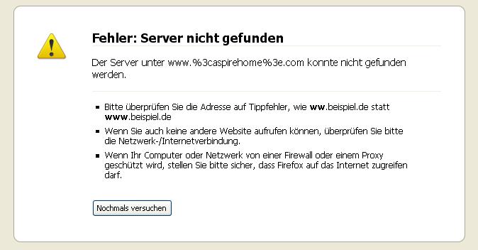

ich tippe http://<ASPIREHOME> ein und dann kommt nur die bekannte fehlermeldung des firefox das die seite nicht aufgerufen werden kann ............
lg schnebby
Zuletzt geändert von schnebby am 30. Mär 2010, 20:23, insgesamt 1-mal geändert.
1x Acer Easystore H340
3x 2Tb WD20EADS
1x 1Tb WD10EARS
1x Extern Backup(4x 1 Tb WD10EARS)
das ganze in einem eigens gebauten serverkasten mit:
mase: L-1000mm B-350mm H-350mm T-350mm
viewtopic.php?f=23&t=9814
3x 120mm Lüfter
1x 3pol Lüftersteuerung
pfaelzer
Beiträge: 2360
Re: Rmotezugriff ( Internet ) wie gehts?
Beitrag von pfaelzer »
schnebby hat geschrieben:ich tippe http://<ASPIREHOME> ein
da "<server>" als Synonym für deinen Servernamen steht ... tippe mal bitte "http://aspirehome" ein (ohne die Anführungszeichen ...
Weiter nutze bitte den Internetexplorer von Mirososoft, um weitere Fehlerursachen zu vermeiden ...
Gruß Werner
schnebby
Beiträge: 147
Registriert: 24. Mär 2010, 18:54
Beitrag von schnebby »
pfaelzer hat geschrieben:Hallo,
da "<server>" als Synonym für deinen Servernamen steht ... tippe mal bitte ...
Gruß Werner
ja so geht es mit firefox also
"http://aspirehome" ein (ohne die Anführungszeichen)
lg schnebby
