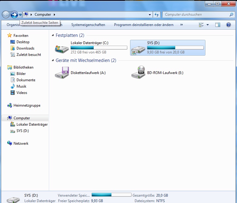

Verfasst: 18. Mär 2010, 17:38
von Hustenbonbon
Hallo leute ,
ich habe ja die cd bekommen und damit versucht meinen whs wieder zu reparieren..vergeblich!
Ich habe nun die Platte1(systemlatte)
Ausgebaut und an meinen Rechner gehangen.
Die Platte hat 500 gb und sie zeigt 20 gig an und hat davon noch 9,94 Gb frei!
Sollte dich eigendlich reichen um WIN SERVER 2003 neu zu installieren!
Ich habe nun ne frage und zwar werden daten aus dem pool auch auf der Systemfestplatte abgelegt?
Weil ich finde auf der platte keine daten von mir!
hier mal ein bild von der Platte
Nun meine frage, wie kann ich vorgehen und den WHS wieder zum laufen zu bringen.
Ps:Wenn ich eine platte aus dem pool nehme(platte 2) und die an meinen rechner anschließe, zeigt mir windows an das es die platte gibt und auch mit 400 gig voll ist aber wenn ich die öffne sehe ich nix!
Was kann ich dagegen tun!?

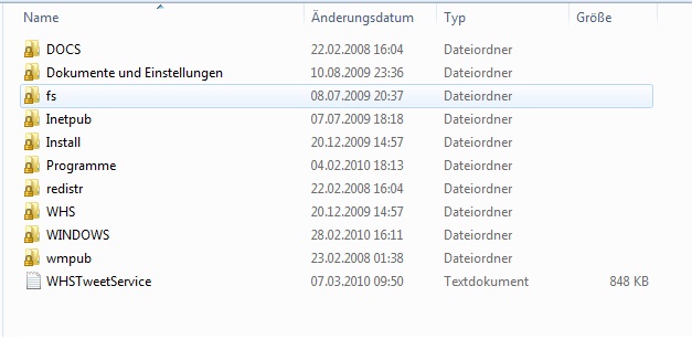

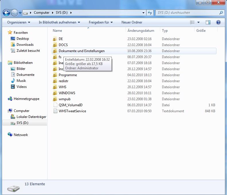

Re: Kein zugriff auf whs im lan netzwerk
Verfasst: 25. Apr 2010, 11:10
von Hustenbonbon
Hallo nobby,
Sorry das ich erst jetzt antworte, aber ich hatte beruflich viel zutun!
ich habe mal ein bild gemacht wenn ich die platte 1 an meinem rechner (win7) anschließe...
Wie gesagt die platte ist normalerweise 500 gb groß aber es werden nur die 20gb sys platte angezeigt.
das wird angezeigt wenn ich auf die sys platte zugreife:
Weiss einer weiter!?
Weil auf den restlichen 480gb müssen ja meine daten sei ndie ich nicht verlieren will!
lg
phill

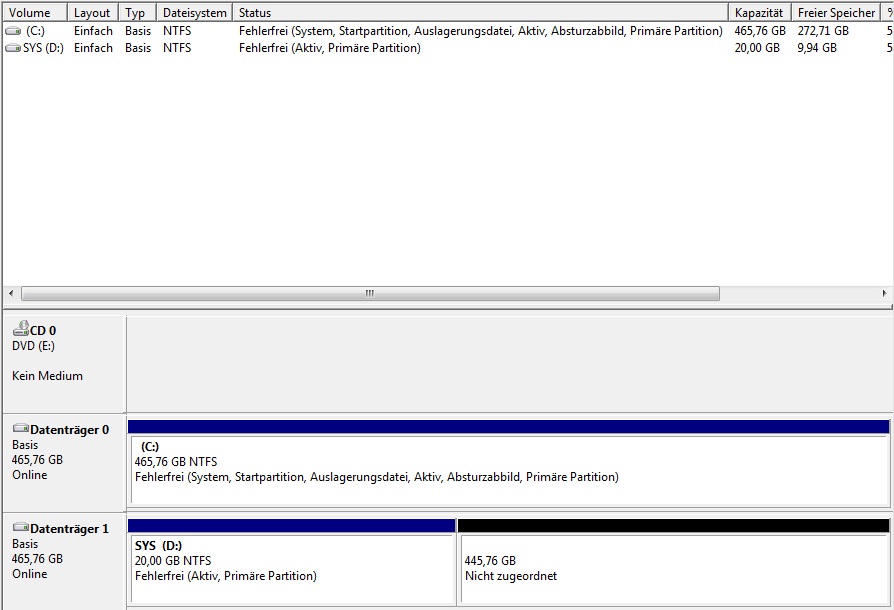

Verfasst: 25. Apr 2010, 11:15
Mach mal einen Screenshot von der Datenträgerverwaltung (Start > Computer (rechts) > Verwalten)
Verfasst: 25. Apr 2010, 14:00
von Hustenbonbon
Hier
Weiss solangsam nicht mehr weiter!
Verfasst: 25. Apr 2010, 14:06
Irgendetwas passt hier nicht
laut deiner Signatur hast du 3 Platten im WHS 2x 1 TB und 1x 700 GB
hier zeigst du uns eine (vermutlich) 500 GB-Platte, auf der nur die 1. Partition 20 GB richtig angelegt worden ist ...
Das Problem, dass beim Recover die Partitionen nicht korrekt angelegt worden sind hatten wir in letzter Zeit mehrfach ...
Kannst du die Widersprüche aufklären ?
