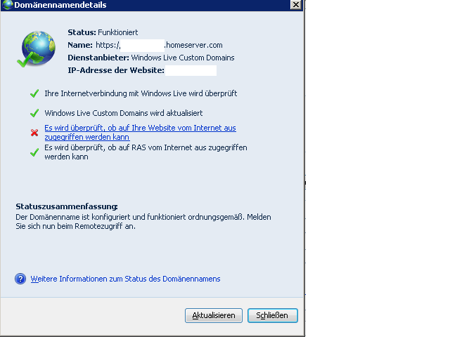

Hey,
mein Remotezugriff funktioniert, doch leider gibts Probleme mit dem Zertifiat.
Ebenfalls kann ich die https://homeservername.homeserver.com nicht aufrufen, sondern nur per IP.
Lg
Spicy

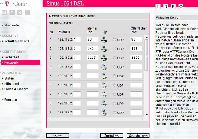

Re: Remotezugriff auf den Home Server Acer 340
Aus meiner Sicht hast du http (80) und https (443) auf deinem Router nicht richtig eingetragen
Spicy
Beitrag von Spicy »
Ist das richtig so?
Spicy
Porteintragung im Router
Wenn der WHS die 192.168.2.3 hat ... ja

endlich mal ein vorbildlicher Screenshot 8-)
bin nicht sicher - ist lange her mit 1054/154ern - könnte aber noch ein reeboot fehlen
meine das ist bei den Dingern nötig - unter Hilfsmittel
dann auch wieder warten bis der IP-Namensabgleich gelaufen ist - min 15 Minuten
Gruß Armin
Spicy
Beitrag von Spicy »
Den Router habe ich schon gerebootet.
Jip der WHS hat die IP 192.168.2.3.
Der Remotezugriff hat ja mitlerweile mal funktioniert. Doch ich kann die Website nicht aufrufen. Siehe unten der Screenshot.
Wisst ihr woran das liegen könnte?
Lg
Spicy
hast du mal
Um jetzt mal zu sehen woran es genau scheitert kannst du mal auf Heise Security den ct Netzwerkcheck ausführen. Nach dem starten bekommst du angezeigt welche Ports bei deinem Router frei geschalten sind.
