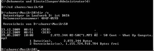

Re: Dateikonflikte
Du hast NICHT gemacht was ich geschrieben habe ...
und dann cd shares/musik/50
also zuerst d: eingebenNobby1805 hat geschrieben:geh bitte mal im DOS-Fenster auf das Verzeichnis
Nobby1805 hat geschrieben:und gib dort dir /x ein,
Nobby1805 hat geschrieben:du siehst dann den 8.3-Namen der mp3-Datei
dann versuche den FSUTIL Befehl mit diesem 8.3 Namen
Danny
- Beiträge: 29
- Registriert: 2. Nov 2009, 21:12
Re: Dateikonflikte
So habe ich gemacht und nun .
Erbitte genauen befehl den ich dann kopiere und einfüge. So funktionierts am besten.
Ist zwar mehr Arbeit für dich aber sehr sehr viel einfacher für mich.
danke danke...
danke danke...
- Bild9.jpg (20.37 KiB) 1409 mal betrachtet

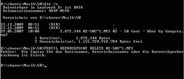

Re: Dateikonflikte
entweder du stehst noch da oder du weißt noch wie du da hinkommst, am Eingabe-Prompt siehts du ja, dass du ricvhtig stehst (D:\shares\Musik\50>)Danny hat geschrieben:So habe ich gemacht und nun .
danke danke...
und hier gibst du jetzt
FSUTIL REPARSEPOINT DELETE 02-50C~1.MP3WHS:inzwischen abgeschaltet Acer H340 mit 1x 1 TB (WD10EAVS), 3x 2 TB (2 WD20EARS und 1 ST2000DM001), PP3+UR2
Danny
- Beiträge: 29
Re: Dateikonflikte
Hallo Forianer,
wieder sas selbe.
Syntax.....
wieder sas selbe.
Syntax.....
- Bild10.jpg (22.81 KiB) 1380 mal betrachtet
