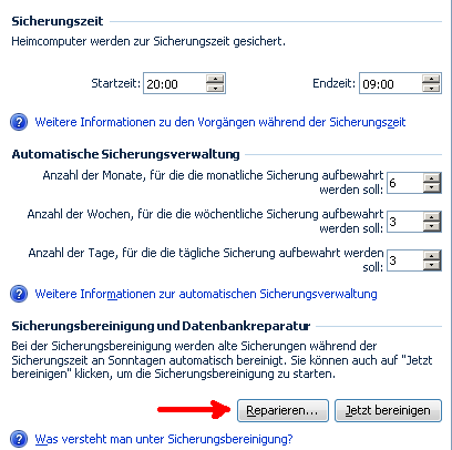

Hast du schon mal in der Konsole Einstellungen "Reparieren" versucht ...

OK, was heißt: "Auf dem Server löschen". Sicherungen für den PC3 werden dort nicht gelistet. Was ich mehrmals gemacht habe, war den PC3 im Bereich "Computer und Sicherung" per Kontextmenü "Computer entfernen" aus der Liste zu streichen. Ich sehe keinen PC3-3. Falls das das Problem ist: Wie kriege ich den da raus?
Was meinst du mit "Reparieren" - Reparieren der Sicherungsdatenbank?

habs versucht, hat auch nicht geholfen.
