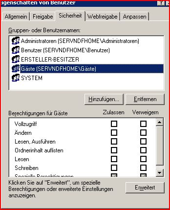

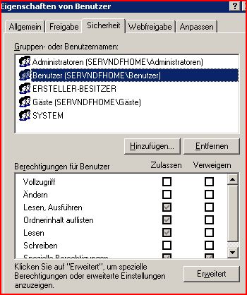

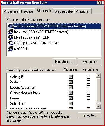

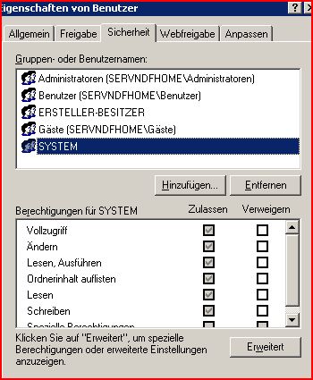

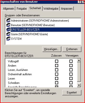

Nobby1805 hat geschrieben:
und wer als Ersteller-Besitzer eingetragen ist.
Kannst du mal den Screenshot "Eigenschaften für Benutzer > Sicherheit" für alle dort eingetragenen Gruppen bzw. Benutzer posten
(Registriy Änderung möglich)
Als Bestizter ist der "Administrator" eingetragen und dieser hat auch Vollzugriff. Ich poste hier mal alle Sicherheitsheinstellungen der eingetragenen Gruppen:

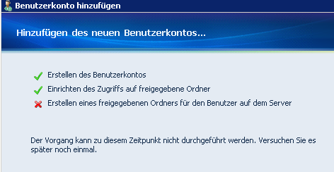

ITU124 hat geschrieben: Sind alle Rechner auch der WHS in der selben Arbeitsgruppe ?
Es ist schon komisch, das das Benutzerverzeichnis nicht angelegt wird. Wie lockst Du Dich den per RDP auf dem WHS ein, ich hoffe mit dem Nuteraccount, den Du bei der Installation angelegt hast ???, oder ???
Probiere den RDP unbedingt mit dem Account den Du bei der Installation angegeben hast und nicht mit dem Admin User vom Laptop, dann sollte es funktionieren, das könnte auch der Grund dafür sein , dass die Verzeichnisse nicht angelegt werden.
Ja, alle Rechner sind in der gleichen Arbeitsgruppe.
Eingeloogt wird immer über den "Administrator" (des WHS) sowohl über die Konsole als auch über RDB!
Hier noch zwei Shoots die Fragezeichen aufwerfen. Die Fehlermeldung kommt beim Aufruf durch RDB neuerdings immer, vielleicht liegt es daran. Und der der leicht grau unterlegte Haken mit "schreibgeschützt" im Ordner "Benutzer"...
Re: Neues Benutzerkonto nur unvollständig...
Verfasst: 26. Okt 2009, 10:52
peggypeg hat geschrieben:
Nein das ist OK, die WiDMS Fehlermeldung komt durch einen falschen Konfigurationsfile ... da gibt es hier einen Thread wie man den Konfig-File erfolgreich ändern kann, dass hat aber mit deinm Problem nichts zu tun
Verfasst: 26. Okt 2009, 11:04
Das sieht alles OK aus und mir würde jetzt nur noch die Aktivierung von Security-Alerts auf dem WHS einfallen um heraus zu bekommen woran es liegen könnte (da muss ich aber auch erst mal nachsehen was dort genau zu tun ist)
