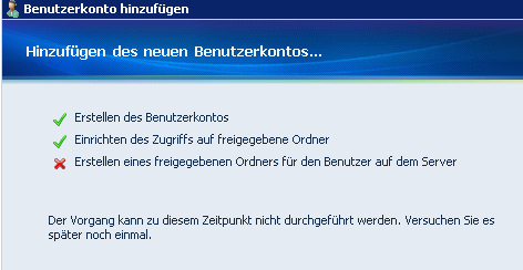

Neues Benutzerkonto nur unvollständig...

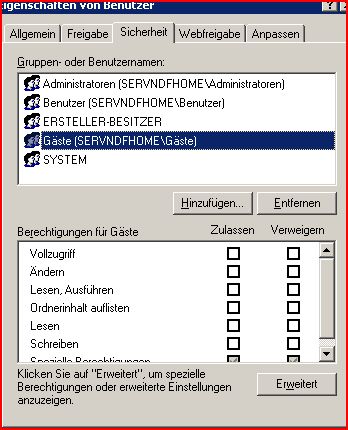

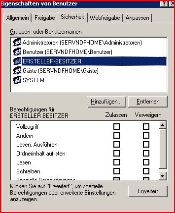

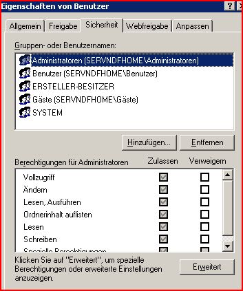

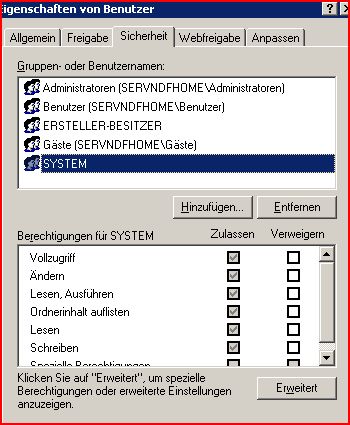

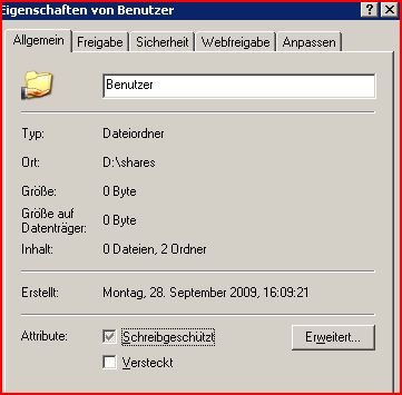

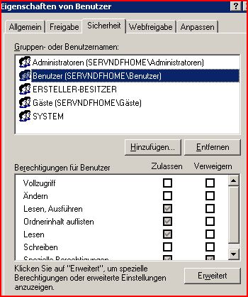

Nobby1805 hat geschrieben:
und wer als Ersteller-Besitzer eingetragen ist.
Kannst du mal den Screenshot "Eigenschaften für Benutzer > Sicherheit" für alle dort eingetragenen Gruppen bzw. Benutzer posten
(Registriy Änderung möglich)
Als Bestizter ist der "Administrator" eingetragen und dieser hat auch Vollzugriff. Ich poste hier mal alle Sicherheitsheinstellungen der eingetragenen Gruppen:

ITU124 hat geschrieben: Sind alle Rechner auch der WHS in der selben Arbeitsgruppe ?
Es ist schon komisch, das das Benutzerverzeichnis nicht angelegt wird. Wie lockst Du Dich den per RDP auf dem WHS ein, ich hoffe mit dem Nuteraccount, den Du bei der Installation angelegt hast ???, oder ???
Probiere den RDP unbedingt mit dem Account den Du bei der Installation angegeben hast und nicht mit dem Admin User vom Laptop, dann sollte es funktionieren, das könnte auch der Grund dafür sein , dass die Verzeichnisse nicht angelegt werden.
Ja, alle Rechner sind in der gleichen Arbeitsgruppe.
Eingeloogt wird immer über den "Administrator" (des WHS) sowohl über die Konsole als auch über RDB!

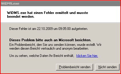

Hier noch zwei Shoots die Fragezeichen aufwerfen. Die Fehlermeldung kommt beim Aufruf durch RDB neuerdings immer, vielleicht liegt es daran. Und der der leicht grau unterlegte Haken mit "schreibgeschützt" im Ordner "Benutzer"...
Re: Neues Benutzerkonto nur unvollständig...
peggypeg hat geschrieben:
Nein das ist OK, die WiDMS Fehlermeldung komt durch einen falschen Konfigurationsfile ... da gibt es hier einen Thread wie man den Konfig-File erfolgreich ändern kann, dass hat aber mit deinm Problem nichts zu tun
Das sieht alles OK aus und mir würde jetzt nur noch die Aktivierung von Security-Alerts auf dem WHS einfallen um heraus zu bekommen woran es liegen könnte (da muss ich aber auch erst mal nachsehen was dort genau zu tun ist)

Nobby1805 hat geschrieben: Nein das ist OK, die WiDMS Fehlermeldung komt durch einen falschen Konfigurationsfile ... da gibt es hier einen Thread wie man den Konfig-File erfolgreich ändern kann, dass hat aber mit deinm Problem nichts zu tun
Hallo zusammen !
Das mit dem Konfigurationsfile ist eigentlich schon die letzte Alternative die ich mir vorstellen kann, dann wird wahrscheinlich doch nur eine Systemwiederherstellung funktionieren, wie ich bereits etwas weiter oben aufgeführt habe.Es stimmt das die Fehler gerade beim neuen Acer nicht abreißen, vielleicht steckt das System ja noch in den Kinderschuhen ;) aber Spass beiseite, das lange rumsuchen nach dem Fehler wäre mir auf den Geist gegangen, auch bei mir habe ich den WHS von HP nachdem er nicht so wollte wie ich auch neu gemacht und seitdem ist absolute Ruhe, vielleicht ist es auch hier angebracht mal den "Hammer" auszupacken und den Acer mal sauber neu aufsetzen.Ich denke das wird die beste Alternative sein, außer Nobby hat noch eine Idee was man machen kann.
Hallo zusammen !
Dieser Fehler hat mit dem ursprünglichen Problem nichts (gar nichts) zu tun, gegen diesen Fehler hilft auch keine Wiederherstellung weil damit der selbe Fehler im Koinfig-File ausgeliefert wird ... aber das ist nicht WHS sondern ein Zusatzprodukt !
Ansonsten gebe ich dir Recht, Wiederherstellen geht schneller ... nur damit findet man nie den Grund für das Problem und eine Lösung ...
