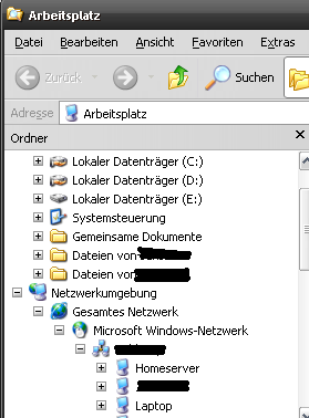

Wenn du Netzwerkumgebung aufklappst kommt gar nichts ??? mach doch mal Screenshots ...
und gib mal in einer CMD-BOX "net use <name_des_servers>" ein

Screen Shots siehe Anhang.
Ich sehe nichts....

Ich glaubs nicht jetzt ist er da.....ichhabe nichts gemacht !!!
Wie weiter...

O.K. ich sehe ihn wieder (warum auch immer, kann das soo lange dauern ? und was ist dann morgen geht das dann schneller ?) Freigegebene Ordner funken auch wieder ..... :geek: :geek: :geek: :geek:
