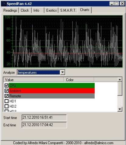

Hallo Nobby,
ich habe Speedfan installiert und lasse es gerade laufen. Die Schwankungen bei der Remote Temperatur sind enorm. CPU und Ambient sind recht konstant.
Nach einiger Zeit reduziert sich der Schwankungspegel bei der Remote Temperatur etwas... nach dem erneuten Einschalten lief der demigrator und schaufelte auf den Laufwerken rum.
Parallel habe ich übrigens den Lüfter gedreht. Er bläst jetzt in den H340 hinein statt die Luft nach draußen zu befördern. Das hat sich direkt auf die Systemtemperatur positiv ausgewirkt. Die Temperaturschwankungen wurden im Peak und Low reduziert (ohne gedrehten Lüfter gingen sie von 8 bis 125 Grad). Bei geschlossenem Gehäuse sind die Temperatur Warnmeldungen selten geworden. Auch der Lüfter dreht nur noch bei 770 Umdrehungen (ca. 50 bis 100 Umdrehungen weniger als vorher). Man spürt deutlich die warme Luft, die auf der anderen Seite aus dem H340 gedrückt wird. Scheint wirkungsvoller zu sein als die warme Luft nach draußen zu transportieren...
Ich denke zwar, das die Remote Temperatur nicht so schwanken dürfte aber als workaround ist das Drehen des Lüfters eine gut Lösung für mich.
Ich hänge mal das Speedfan Bild an. Es wurde erstellt mit gedrehtem Lüfter.
Gruss
prmusic

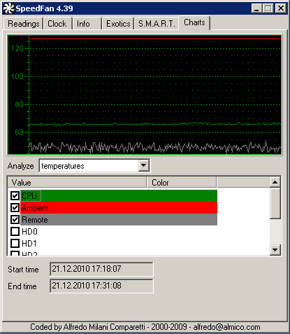

Dann schau mal was Speedfan bei mir anzeigt ... hier liegt die Ambient-Temperatur völlig daneben

das ist auch völlig daneben - bleibt die Frage ob Speedfan auch richtig arbeitet....
Nachdem ich meinen H340 wieder zu geschraubt habe und er mit gedrehtem Lüfter eine Weile läuft, habe ich immer noch Meldungen wegen der Temperatur. Deutlich reduziert zwar aber immer noch vorhanden.
Nach deinem Bild zu urteilen hast du wahrscheinlich garkeine Temperaturmeldungen bzw. deine Temperatur bleibt immer unter dem Limit.
Was macht denn dein Lüfter. Bei wieviel Umdrehungen dreht der und bläst er die Luft raus oder rein?
Meine Stecker auf dem Board habe ich alle überprüft - sollten alle fest sitzen. Da bei mir ja nur die Systemtemperatur spinnt muss der Sensor ja irgendwo verdrahtet sein. Vielleicht hat er wirklich einen Schlag weg...
Interessant wäre noch ein Blick in BIOS des Acer. Dort sind die Temperaturwerte, die vom Board kommen oft gelistet. Dort kann man ggf. auch Einstellungen vornehmen. Leider habe ich keinen VGA Anschluss, um mal nachzuschauen. Ggf. besorge ich mir mal einen.
Hast du eine GraKa für den H340 und hast schon mal in BIOS geschaut?
